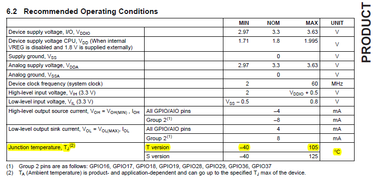

您好,TI:
 2.8032万数据表中有两个关于Tj(结温)的描述 ,如下所示,一个是-40C-150C,另一个是-40C-105C,
那么我能知道Tj的确切价值是什么吗?
非常感谢
    数据表技术指标按照"推荐的工作条件"进行测试,在您的示例中为105C。 因此,您应将其用作最大接点温度,以便正常操作。 高于此项,则不能保证正常操作。 "绝对最大额 定值"表示 的是部件可能 永久损坏的情况。 请参见 表中的注释(1)。
    非常感谢,
    在最新数据表中,"推荐工作条件"和"绝对最大额定值"中的Tj均为-40C-150C。
    我们有不同的温度等级零件(S,T和Q),它们在不同的温度下进行测试。 订购部件时,这是选择标准之一。 因此,您可以正确地确定Q级零件的建议和绝对最大温度相同。
