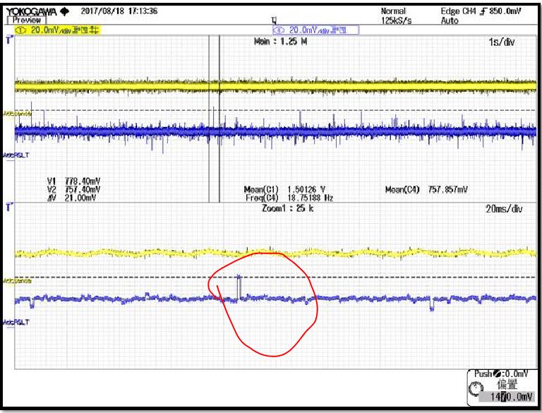

我们找到F28.0049万 ADC示例结果并得到一些结果,这些结果与实际值的偏移量很大。 我们在客户板和controlCARD中尝试使用它,结果相同,并且在开机时偏移量较大(这是一个数字项目)。
我尝试更改样例窗口,但没有影响。
以下是测试波形:
下面是我的测试代码使用DAC输出ACD采样值,ADCC3输入1.5V信号。

你知道为什么会出现这样的故障吗? 最坏的情况是,它将出现30 % 故障以外的故障。
巴西
    您好,Joe,
    ADC输入的驱动因素是什么? ADC引脚上的阻抗是多少? 驱动运算放大器的带宽是多少(如果使用运算放大器)? 采样率是多少?
    由于外设电路而不是MCU,出现电压故障。 但是,您可以使用平均滤波器来消除故障。
