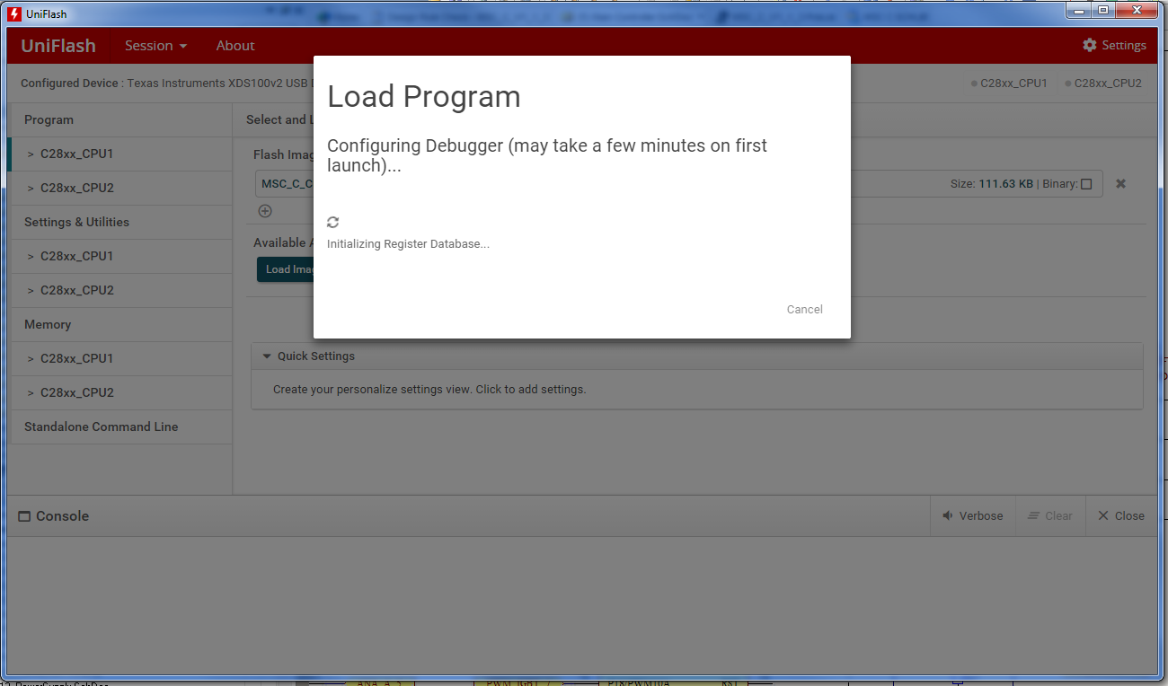

我想使用Uniflash4将应用程序刷新到LAUNCXL-F2.8379万D。
我创建了TI-TXT文件。
当我浏览文件并点击"加载图像"按钮时,
首先我看到这个屏幕
一段时间后,屏幕变为
有人有´s想法,这是什么造成的?
我对这些"脚本"有什么要做的吗? 如果是,该怎么办?

    您好,
    几周前,我将此问题通知给了我们的软件工具团队。  他们找到了根本原因并解决了问题。  我会要求他们看看我们是否可以与您共享这些固定文件。  会告诉你。
    谢谢,此致,
    Vamsi
    您好,
    本周将发布更新以解决此问题。 然后,您可以通过检查并安装UniFlash中的更新来获取修复程序。
    谢谢,此致,
    Vamsi
    您好,
    最新的UniFlash更新(v 4.2 .0.1490)现已推出。 这应该可以解决您看到的问题。 请尝试一下。
    谢谢。

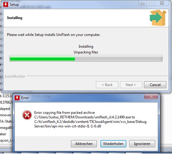

    您好,
    我已下载安装程序。 我在32位计算机上安装了Windows 7 Professional。
    我收到错误消息(见下文)。
    由于开始菜单的德州仪器(TI)“文件夹”中没有“卸载Uniflash”,
    我刚刚尝试安装更新的版本,假设安装程序自行处理。
    旧版本实际上已从系统中删除。
    (基本上是为了让您知道,我做了什么)
    此致!
    您好,
    只是为了澄清一下,您在进行UniFlash更新过程时是否收到了该错误消息?
    如果是,您是否记得在开始更新过程之前您在UniFlash中所做的工作? 从错误消息中,似乎其中一个DLL仍在使用中,所以我想看看是否有特定的用例导致了此错误消息。
    Ricky
    是的,我知道:)
    我n´t有一个更新机制。
    我尝试安装较新的版本,假设安装程序自行处理较旧的版本。
    旧版本实际上已从系统中删除。
    此致!
    您好,
    是的,UniFlash中有一个更新机制。 当更新可用时,您应在UniFlash中弹出一个通知您更新的弹出窗口。 如果您单击更新,它将下载更新,关闭当前应用程序,然后应用更新。
    此外,在安装了UniFlash的目录中应该有一个uninstall.exe。 您可以使用它从PC上卸载以前的版本。
    Ricky

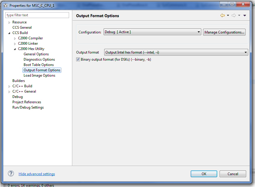

    好的,
    在另一台PC上,我使用了updatefunction。
    我不´m要输入哪种类型的文件来闪存目标。
    这个
    说我可以使用在“项目属性”->C2000十六进制实用程序->“输出格式选项”中启用的英特尔十六进制格式
    我收到错误消息“无法确定文件的目标类型”。
    我´dn´t使用二进制文件,但我不太了解如何生成二进制文件。

    您好,
    我尝试使用“C2000 Hex Utility”选项在CCS中生成Intel Hex输出(-I选项),它在输出文件夹中生成了.hex,.I01,.I10和.i11文件。 我尝试在UniFlash中加载这些文件,它们都成功了。
    您在CCS中选择了哪种输出格式,以及哪个文件(即,它有什么扩展名?) 当您遇到"无法确定文件的目标类型"错误时,您是否尝试加载?
    Ricky
    您好Ricky,
    我启用了C2000十六进制实用程序,并将输出格式设置为“Output Intel hex format (--intel,-I)(输出Intel十六进制格式(--intel,-i)”。
    你写了,你可以在“输出”文件夹中找到这些文件-我有一个“调试”文件夹,在这里我还可以找到所有.obj文件和.map文件。
    我的n´t没有以I01,.I10和.i11结尾的文件

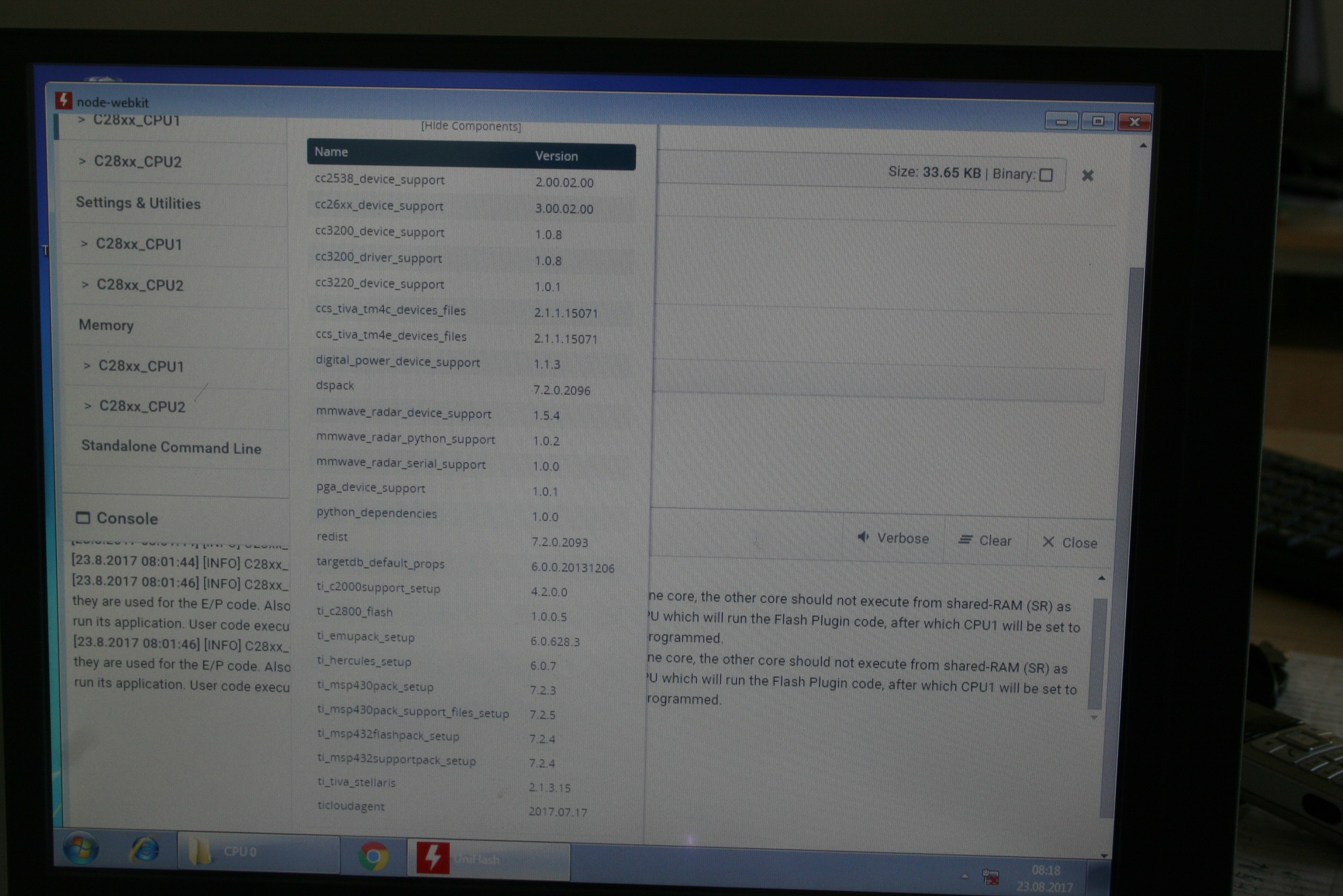

    我仔细检查了UniFlash版本:4.2 .0.1490
    我发现有一个名为[Show Components](显示组件)的"活动标签",您可以在下面找到一个图片。 我n´t需要像"cc2000_device_support"这样的东西
    对于TMS320F2.8379万DTm
    此致!
    注:我发现,当“正在执行启动脚本:CPU2_CLA1”时,该进程抛出错误。 我已确保禁用项目属性中的CLA选项。
