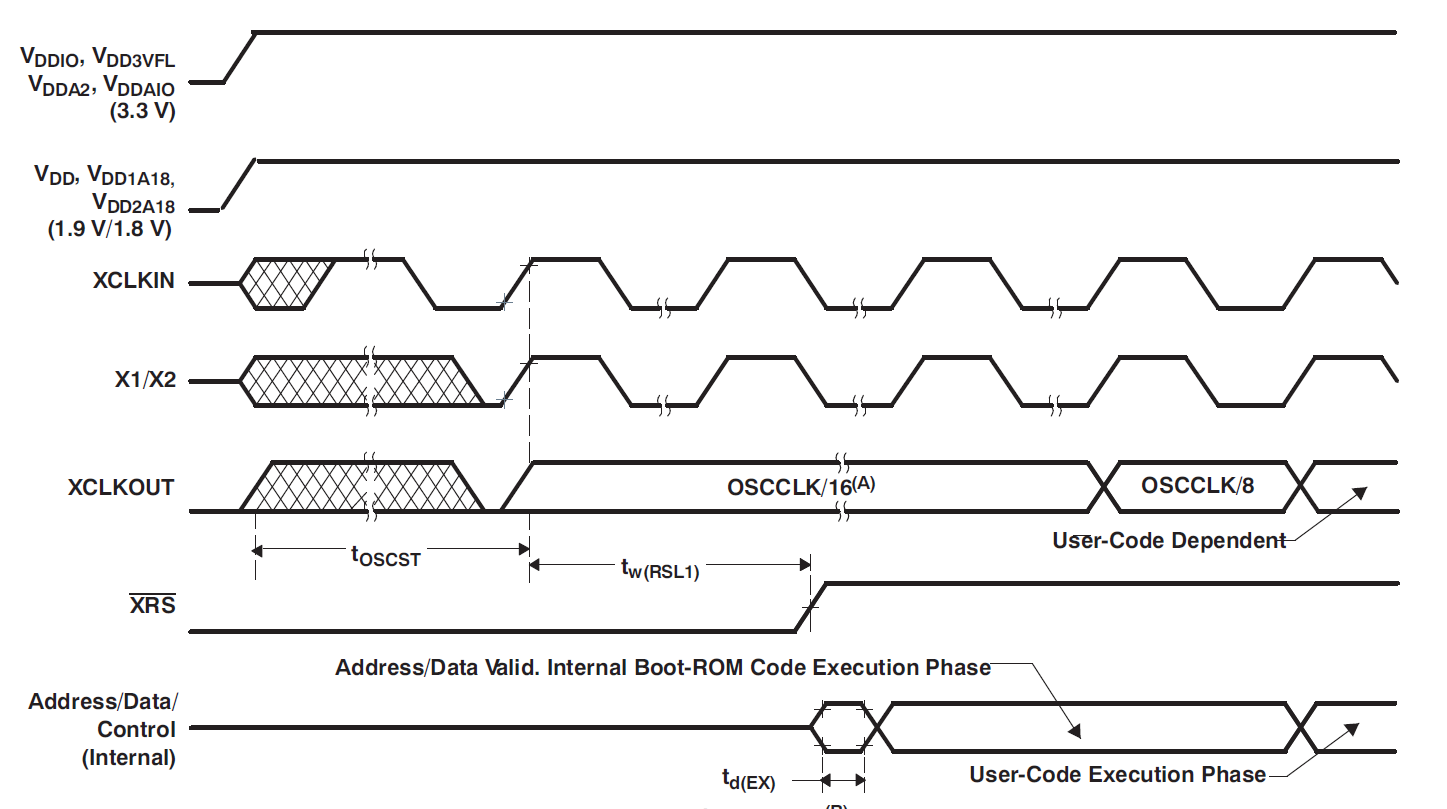

我的客户正在使用F2.8335万。
加电后,XRS引脚应在低电平下拉多长时间?(他们正在选择外部重置芯片)
根据数据表,对于tOSCST+tw (RSL1),应将XRS引脚拉低,如下图所示。
但在数据表中,仅给出tOSCST的标称值= 10ms,仅给出tw (RSL1)=32tc (OSCCLK)的最小值, 最长的时间如何? 温度是否会影响此时间?
Howard
    Crystal OSC启动时间取决于晶体和连接到晶体的其他无源组件。 这就是为什么只给出典型时间的原因。 对于-XRS,引脚必须保持在低电平下至少此持续时间。 未指定MAX时间。 只要-XRS保持在低位,设备将被重置。
