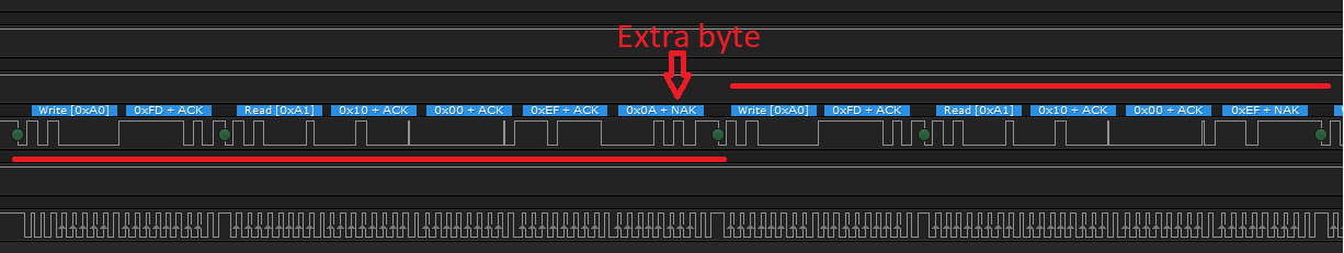

当我在一个序列中读取两次4字节时,我得到两个不同的读数。 第一个调用将读取另一个字节。
   I2C_READ (0x50,0xFD,3,READ_Array);
   I2C_READ (0x50,0xFD,3,READ_Array2);
因此,我从第一个读数获得{0x10,0x00,0xEF},从第二个读数获得{0xA,0a10,0x00}。
{0xEF,0a10,0x00}从第三个读数开始。
因此读数会发生变化。
是否有人知道什么可能是错误的?
    您好,Lukas:
    从您的波形看,EEPROM似乎认为它需要发送比您所指示的更多的字节,并且没有发送停止条件(但很难看到足够清楚的波形来判断)。
    我认为这是您问题的解决方案,但您必须对其进行测试以确认...
    将I2caRegs.I2CMDR.bit.stp设置为1时,当I2C模块的内部数据计数器倒计数为0时,设备将生成停止条件。
    内部数据计数器的工作方式如下:
    1.您写入I2CCNT的值将被复制到内部计数器
    2.对于每个传输的字节,计数器将递减1,直到达到0
    3.如果在主模式下请求停止条件,则在倒计时完成后,传输将以停止条件终止(内部数据计数器达到0)
    所以我认为你应该尝试将I2caRegs.I2CCNT设置为(No_of_databytes -1)以允许内部计数器达到零。
    希望这能有所帮助,
    Kevin

    A/ EEPROM认为它不必发送更多。 它仅在SCL运行时发送。 所以它在MCU的控制下。
    b/重要的事实是,在第一次运行期间,传输4个数据字节而不是3个。 在第二次运行期间,正确的3个字节将按预期传输,但从缓冲区读取的数据将被转移。 我可以尝试,但我认为I2CCNT设置为No_of_databytes -1只会在每行传输1个字节。
    EEPROM为24LC02B。

    要澄清,第一组字节是{0x10, 0x00, 0xEF},第二组是{0x0A, 0x10, 0x00}? 如果是这样,则第一个读取中多余的0x0A字节似乎正在被滚动到第二组被读取的字节。 您同意吗?
    从您的波形中,我看到在首次读取的额外字节(字节4)后生成一个nack。 在主接收器模式和非重复模式(即I2CMDR中的RM = 0,这是默认值)中,可以通过以下方式生成nack:
    •如果I2CMDR中的STP = 1,则允许内部数据计数器倒计时至0,从而强制执行停止条件
    •如果STP =0,则使STP =1生成停止条件
    •重置模块(I2CMDR中的IRS = 0)。 = 1以生成停止条件
    •将I2CMDR的NACKMOD位设置在您要接收的最后一个数据位的上升边缘之前
    这个列表的第一点让我觉得它与内部数据计数器有关。 您可以尝试将I2caRegs.I2CMDR.bit.stp = 1;移入for循环(甚至之前),因为在内部倒计时完成之前不会生成停止条件。

    在波形中,nack可能倒计数为0,但这似乎发生得太晚。
    我会尝试其他东西。
    当I2caRegs.I2CMDR.bit.stp =1之前使用时,仅传输两个字节,第二个函数调用挂起,而(I2caRegs.I2CSTR.bit.XRDY ==0){);.
    Lukas
    您好,Lukas:
    很抱歉,这不起作用。 是的,我觉得奇怪的是,nack延迟了1个字节,而且在此之前没有生成停止条件。
    因此,如果将I2caRegs.I2CMDR.bit.stp =1设置为提前且No_of_databytes =3设置为首次调用,则只接收两个字节? 第二个字节后是否立即生成nack?
