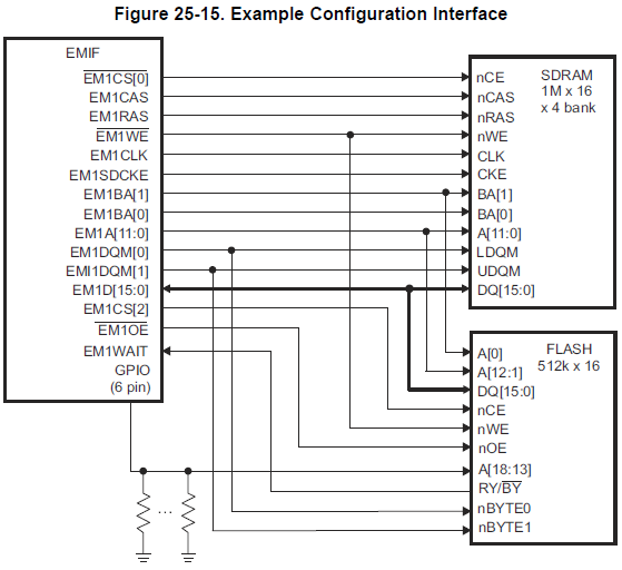

我们在项目中使用了TMS320F2.8379万D。 现在,TMS320F2.8379万D的EMIF1已用于 与 FPGA交换数据。
是否可以 使用EMIF1添加SDRAM?   这 会影响EMIF1 和FPGA之间的数据交换吗?
如果有任何问题,请帮助提出建议。
如果没有问题,您能否帮助我们提供硬件示意图以及读写时间顺序以供参考?
非常感谢。
Walsh
    沃尔什
    我假定您正在使用EMIF1的CS2/3/4中的一个 与FPGA通信。  如果是这样,您可以将SDRAM并行连接到CS0以进行共享操作。
    [编辑] TRM中有一个示例:
    可能出现的一些问题包括:
    1. 在两个内存上请求并发操作时,性能可能会降低-- EMIF将需要连续处理它们
    2. 某些EMIF1 SDRAM信号与地址信号多路复用,因此您可能会在异步接口上丢失某些地址范围
    EMIF计时图位于数据表中。
    汤米
