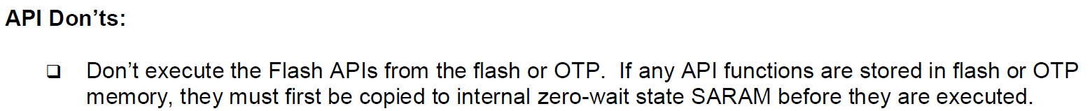

4.据说Flash API应该在RAM中执行,这意味着我的代码,例如
"状态= Flash_Erase((sectorb|SECTRC|SECORD),&FlashStatus);"
应该在RAM中执行?
因为Flash_Erase()函数本身驻留在启动ROM中,我们不能将Flash_Erase()函数本身复制到RAM中,对吗?
    已编辑。
    使用2.01 2000Ware中提供的2802x_FlashAPI_BootROMSymbols_v C2000Ware.lib。
    4.是的,请从RAM调用Flash API。
