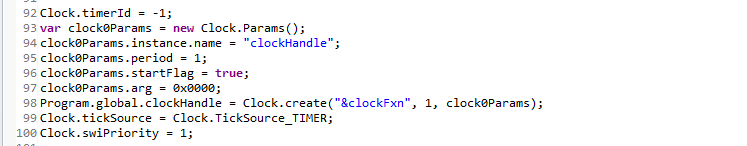

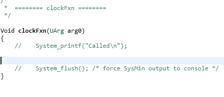

我开始研究用于C28x微控制器(newbie)的TI-RTOS。 我在尝试静态注册时钟实例时遇到问题。 我使用ISR函数添加了该实例,但当链接程序解析所有符号时,它告诉我没有引用ISR符号。 我已经检查了任何打字错误,但找不到一个。下面是屏幕截图。
提前感谢您的参与,
Afwaan。

    尝试在RTOS函数框的函数名称前加上前导下划线_clockFxn。
    这是否有帮助?
    此致,
    David
    已经尝试过了。 不起作用:(
    不管用。
    您好,Afwaan,
    请尝试在代码中动态初始化时钟。 如果您需要此方面的帮助,请查看此帖子:
    e2e.ti.com/.../7.2716万
    请告诉我此操作是否有效,或者您有任何其他问题。

    我能够动态初始化。 虽然我在这方面有一个问题。 如果我正在动态初始化时钟,并且如果我想更改勾号周期(每秒勾号),我该如何操作? 我只需在app.cfg中声明变量Clock,然后将其更改为Clock.tickPeriod =(无论我需要什么),然后在我的主应用程序(C/C++)中创建任何时钟结构。 此结构是否具有新的周期周期(不是默认周期周期1000 Us?) 很抱歉这个愚蠢的问题。 我现在正在学习这个BIOS。 提前感谢。
    您好,Afwaan,
    不用担心! 要更改主应用程序中的勾选周期,您需要将勾选源设置为用户。 请查看此主题以了解更多信息:
    e2e.ti.com/.../28.3812万
    如果您有任何其他问题,请告诉我。
    最佳,
    Sahin
    您好,
    我仍需要在app.cfg文件(静态)中将Clock_TickSource设置为'user',对吗? 我当前的要求是设置tickPeriod常量(我想在哪里(statically app.cfg)),这样我可以在app.cfg中设置Clock.tickperiod并在我的应用程序中动态创建时钟吗?
    您好,Afwaan,
    是的,如果您不需要在运行时更改勾选周期,则可以在app.cfg中静态设置。 动态创建的时钟实例将具有与app.cfg中设置的分辨率相同的分辨率。 例如,如果在app.cfg中设置Clock.tickPeriod =1000 (us),则动态创建的时钟将具有1毫秒的分辨率。 在这种情况下,您不必将勾选源设置为用户。
    希望这有所帮助。 如果您有任何其他问题,请告诉我。
    最佳,
    Sahin
    谢谢Sahin,这解决了我所有的问题。 我已经对它进行了测试,工作非常完美。 干杯!!!
