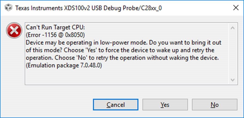

在使用 TMDSCNCDH52C1板时,突然看起来闪存就像插座...
该卡工作正常,没有任何问题,但突然,他们在尝试对C28闪存进行编程时收到错误消息:

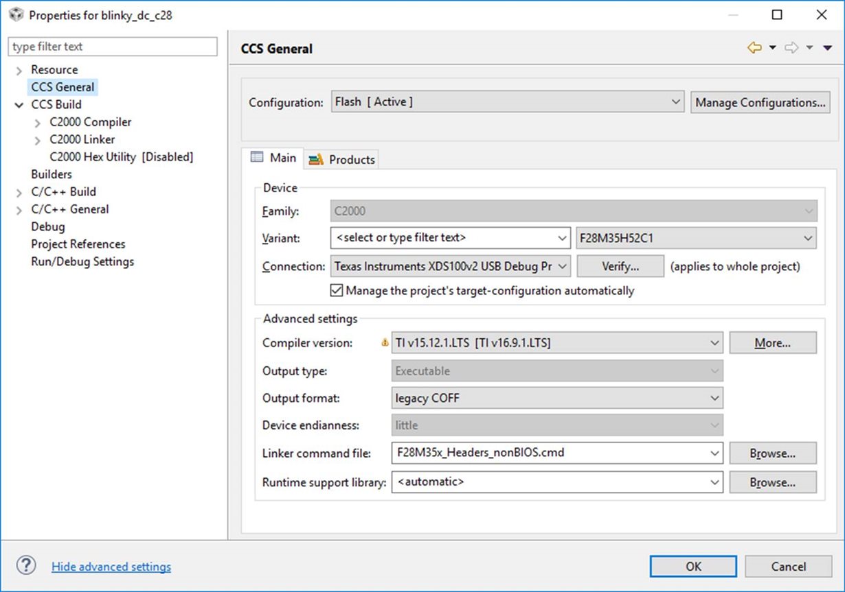

CCS设置如下所示:
并附加了CCXML文件。
 e2e.ti.com/.../F28M35H52C1.zip

    他们是否检查了闪存(CCS存储器窗口)中的安全位置,以确保未对其进行编程? 因为它以前工作正常,我想知道他们是否在安全字段中错误地编程了某些内容,从而更改了应用程序? 检查映射文件以确保没有任何内容映射到安全字段。 有时,他们可以通过片上闪存GUI字段对其进行编程。 打开Flash via CCS memory (通过CCS存储器刷新)窗口中的Security (安全)字段并检查值。

    此问题是否仅适用于C28x? M3编程工作正常? 如Vamsi所述,请他们检查是否以某种方式启用了C28x安全。 要求他们通过CCS记忆监视窗口打开任何闪存位置,如果他们发现它全部为0x0,则C28x是安全的。 在这种情况下,要求他们检查密码位置的值,如果该值可见,则使用这些值解锁C28x安全,然后执行闪存操作。

    可以对M3闪存进行重新编程,而不会出现任何问题。
    此帖子:
    是答案。 我能够读取CSM并解锁闪存。
