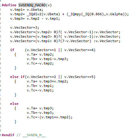

我有3个问题。
1. 版本4的SVGENDQ_MACRO是否有理论文档?
如果没有,您能否解释代码?
2. 代码不同,但版本3和4的输出Ta,TB和TC值​​相同?

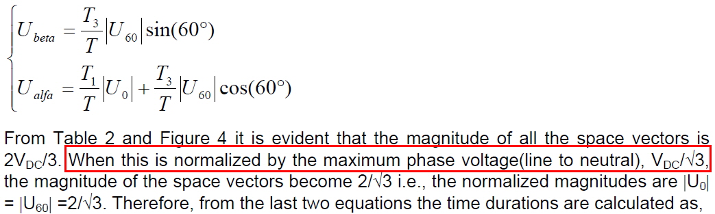

3.在版本3中,变量由最大相位电压vdc/sqrt(3)标准化
因此,实际Ubeta值是Ubeta * vdc/sqrt(3),对吗?
    1.它是一种不同类型的PWM生成,不是传统的基于扇区的方法,它为所有3相添加共模电压。 SVPWM的输出类似于基于载波的PWM,其共模信号添加到三相PWM逆变器的所有三个调制信号中。 共模信号由供电频率的第三个谐波组成。 线路输出将不包含共模信号,因为相同的共模信号会添加到所有三个相位。
    2,TA/TB/TC类似于3相PWM占空比。
    3.对。

    1.您说的是svgen_comm.h?
    在mathblock v4中,存在svgen.h和sgven_comm.h。
    我想详细了解如何使用上述代码确定扇区和PWM占空比Ta,TB,TC。
    2.您的意思是SEVGENDQ_MACRO (版本4)和SVGEN_MACRO (版本3)输出Ta,TB,TC相似但不同?

    %%%% controlSUITE数学块版本4或更高版本%%%%%%%%%%%
    #define SVGENDQ_MACRO (v)\
    V.tmp1= v.Ubeta;\
    V.tmp2=_IQdiv2 (v.Ubeta)+(_IQpumpy (_IQ (0.866),v.Ualpha);\
    V.tmp3= v.tmp2 - v.tmp1;\
    V.VecSector=3;\
    V.VecSector=(v.tmp2>0)?(v.VecSector-1):v.VecSector;\
    V.VecSector=(v.tmp3>0)?(v.VecSector-1):v.VecSector;\
    V.VecSector=(v.tmp1<0)?(7-v.VecSector):v.VecSector;\
    IF (v.VecSector=1|| v.VecSector=4)\
    { v.Ta= v.tmp2;\
    V.TB= v.tmp1-v.tmp3;\
    V.tc=-v.tmp2;\
    else if (v.VecSector=2 || v.VecSector=5)\
    { v.Ta= v.tmp3+v.tmp2;\
    V.TB= v.tmp1;\
    V.tc=-v.tmp1;\
    其他\
    { v.Ta= v.tmp3;\
    V.TB=-v.tmp3;\
    V.tc=-(v.tmp1+v.tmp2);\
    #endif //__SVGEN_H__
    它意味着使用共模的svgen_comm.h。 svgen.h和sgven_comm.h中的输出相同,是PWM输出的占空比。svgen_comm.h不需要计算扇区。
