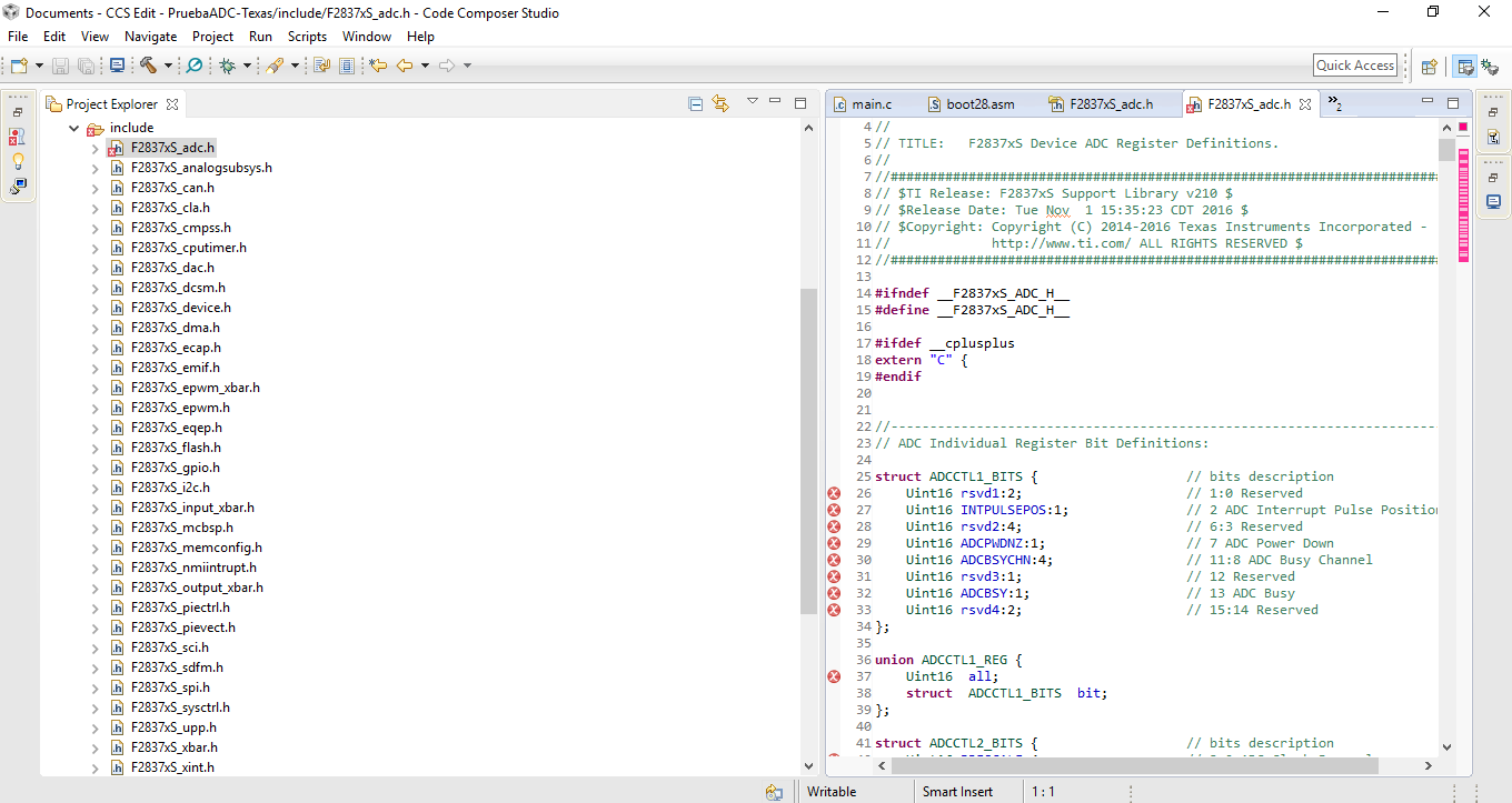

大家好,我正在使用带有Launchpad F2.8377万S的德州仪器(TI)微控制器做我的第一步。 为此,我遵循下一个教程
但我没有这些人使用的主C。 你是吗? 您能提供教程中使用的.c吗?  顺便说一下,我也安装了控制套件。 我从它那里得到了库(.h)。 但如果我用和示例,就像
\addtogroup cpu01_example_list
//! <H1>ADC SOC软件力量(ADC_SOC_SOFTWARE)</H1>
//! 此示例根据软件转换ADCA和ADCB上的一些电压
//! 触发器。
//! 程序运行后,内存将包含:
//! -\b AdcaResult0 \b:针A0\n上电压的数字表示
//! -\b AdcaResult1 \b:针脚A1上电压的数字表示\n
//! -\b AdcbResult0 \b:针脚B0\n上电压的数字表示
//! -\b AdcbResult1 \b:针脚B1\n上电压的数字表示
//! 注意:软件触发两个ADC的顺序发生,因此
//! 两个ADC将异步运行。
但我得到了这个错误。
我以正确的方式包含了头文件。 如您所见。

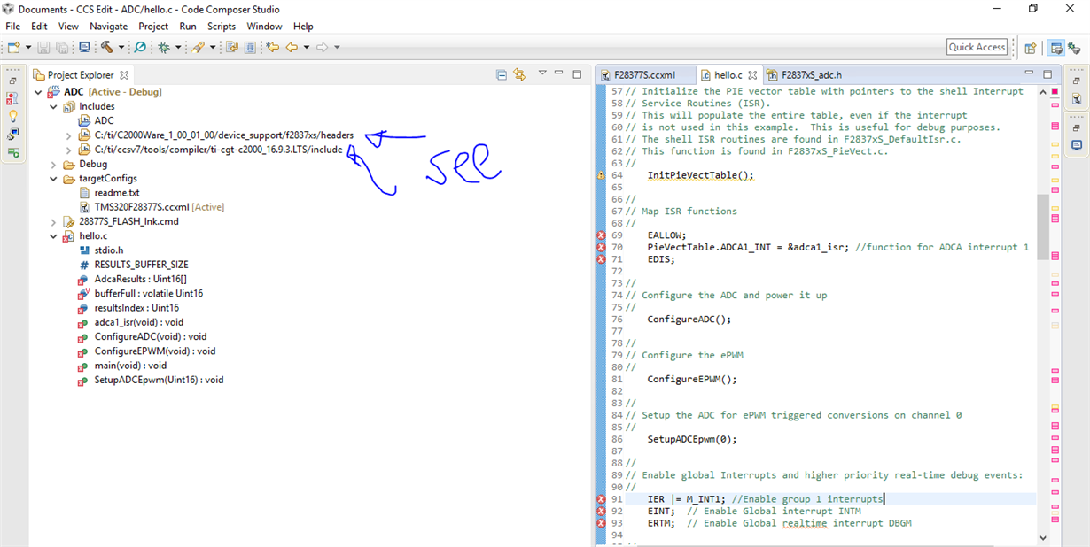

    实际上不是。 我遵循了视频中的所有步骤,但我没有那个男人使用的.c。 进行良好的故障排除
    我遇到了包含的问题。 我也是这样写这篇文章的。
    e2e.ti.com/.../61.6937万
    我要做的是使用控制套件示例来执行某些操作,但例如,闪烁的LED示例我复制blinky_cpu01.c,该示例位于C:\ti\controlSUITE\device_support\F2837xS\V210\F2837xS_Examples_CPU1 \blinky\cpu01\2837 \blinky\cpu01\目录中。
    我包括了路径:
    C:\ti\controlSUITE\DEVICE_SUPPORT\F2837xS\V210\F2837xS_HEADers\INCLUDE</s>2837
    C:\ti\controlSUITE\DEVICE_SUPPORT\F2837xS\V210\F2837xS_COMMON \INCLUDE2837 \INCLUDE
    Check Alignment of PHs>在proyect->Properties和CCS build_C2000编译器->include选项中,以及在ADD目录中#include搜索路径(--include_path,-l)
    但是当我尝试构建proyect时,仍然缺少一个.h。
    正如Ki在回复您时指出的,您似乎错过了一些.c文件。 这些文件可在以下位置找到:
    C:\ti\controlSUITE\DEVICE_SUPPORT\F2837xS\V210\F2837xS_COMMON \SOURCE2837 \SOURCE
    C:\ti\controlSUITE\DEVICE_SUPPORT\F2837xS\V210\F2837xS_HEADER_SOURCE</s>2837
    您至少需要F2837xS_PIECTRL.c,F2837xS_GPIO,F2837xS_sysctrl.c,F2837xS_PieVect.c和F2837xS_usDelay.asm。
    您可以将文件拖放到项目中,也可以右键单击项目并选择"添加文件..."
