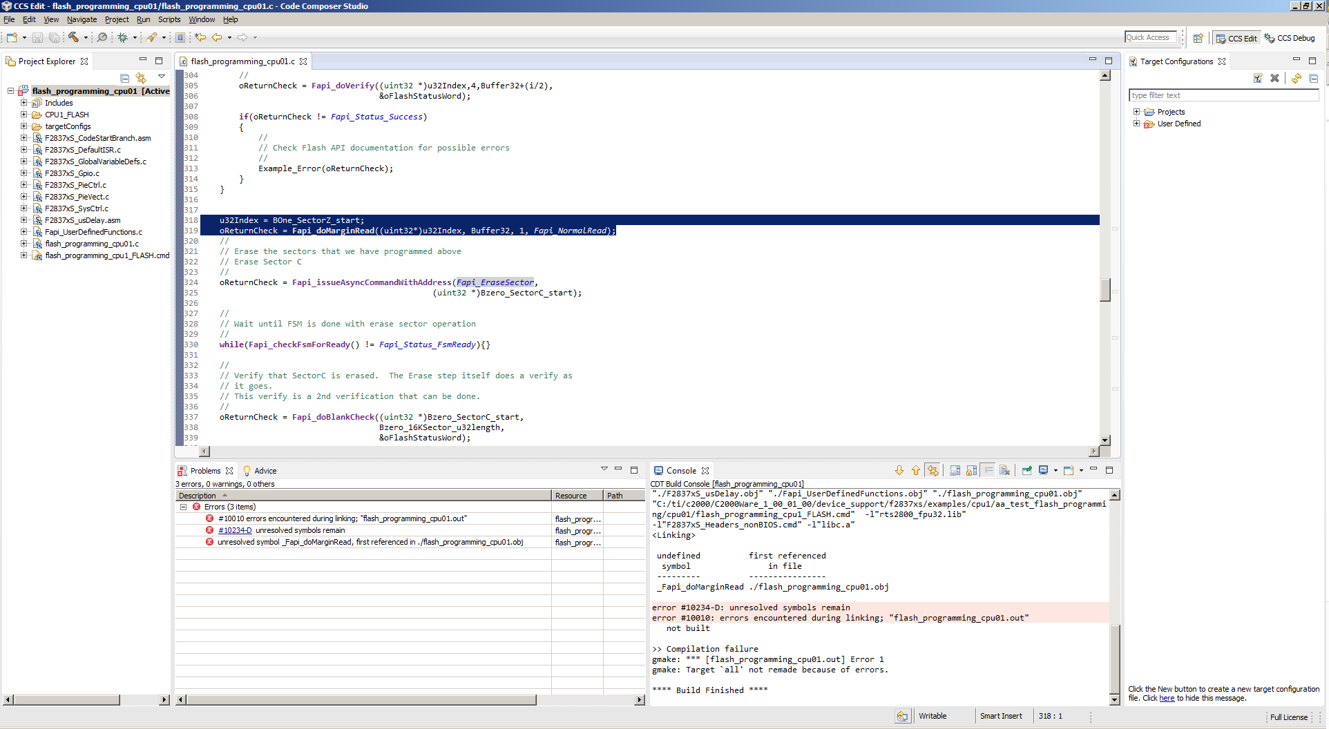

我的客户正在使用F021 FlashAPI来读取通过调用函数Fapi_doMarginad读取的F2.8377万S闪存内容,但编译代码时出现错误报告。
我还尝试了在示例代码"flash_programming"中通过在controlSUITE和C2000ware下添加此函数调用,但得到了相同的错误(此处使用的FlashAPI库是示例代码中的默认库,请参阅以下源代码和图片中的详细信息):
C:\ti\c2000Ware_1_00_01_00\device_support\f2837xs\examples\CPU1 \flash_programming2837 \flash_programming
C:\ti\controlSUITE\DEVICE_SUPPORT\F2837xS\V210\F2837xS_Examples_CPU1 \FLASH_PROGRAMMING2837 \FLASH_PROGRAMMING
u32Index = BON_SectorZ_START;
oReturnCheck = Fapi_doMarginerad(UINT32*)u32Index,Buffer32,1,Fapi_NormalRead
您能否告知问题出在哪里,或者我们不能支持F2837x的此功能?
此致,
张卫健
    Ricky,
    您回答正确。  我们在F2837xD中弃用了读取边距模式。  后来,从F2837xS开始,我们决定不支持此功能。  用户可以根据需要编写简单的代码来读取Flash。
