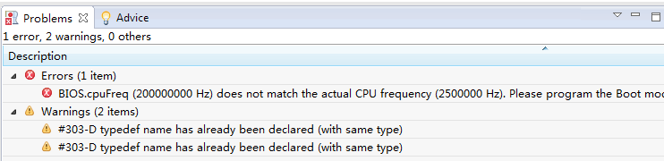

    今天,cfg错误甚至发生 了构建故障,如图所示
    甚至我在CPU2中配置PLL以尝试成功编译。 它仍然不起作用。 所以我不得不重新创建一个新的BIOS项目,然后它就能正常工作了。
    但仍有人提出系统时钟的问题。 每次加载CPU2程序时,时钟都会改变。 我必须重置并重新启动两个CPU,然后时钟变为正常。 因此,在CCS调试模式下,每次加载CPU2后,我都必须重置并重新启动两个CPU。
