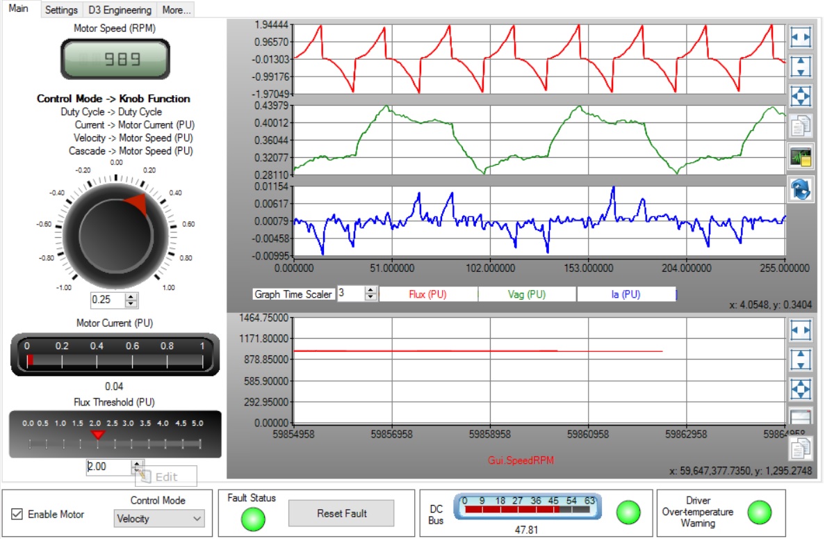

    所以我做了更多关于改变参数值的实验。
    在使用VIS-BLDC连接到DRV8303EVM的EC60扁平电机的情况下,电机在速度模式下运行相当好。 我注意到的一件事是,当我将通量阈值更改为更低的值时,电机噪音更小,顶部波形幅值更小。 而如果它是较大的值,则很明显,电压开始达到峰值(假设发生换向)。 以下是不同流量阈值的一些波形。
    助焊剂Threhold 0.05
    通量阈值0.5
    通量阈值1
    通量阈值2.
    0.5 之下的任何东西看起来都很好,但是否存在由于幅度变得小得多而变得过低的问题?
    当我切换到级联模式时,电机进入振荡模式。 我发现我需要改变速度和电流回路的PI增益。 当这些问题发生变化时,效果似乎会更好,所以我认为我解决了这个问题。
    使用默认PI值的振荡波形。

    2. InstaSPIN-FOC中识别的助焊剂不能直接用于InstaSPIN-BLDC,阈值是集成非馈送相的反向EMF以在InstaSPIN-BLDC中进行换向,它是0.0~1.0 中所有速度和电压的缩放值。 该值与助熔剂有关,但不等于。
    对于反电动势集成方法,最好为BLDC使用更高的PWM频率,特别是对于高速,因为集成值来自非馈相电压的ADC采样。
