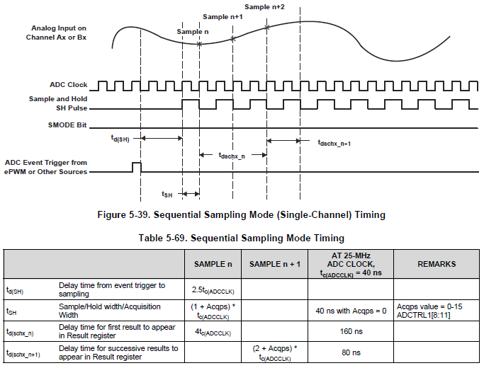

    我发现了问题。 我删除了中断并更改了断点的位置。 采样频率大大提高到4MHz左右。 但这种情况再也不能改善了。 我读了一些CPU无法处理如此高速进程的解决方案。 采样频率受以下句子限制:
    Voltage1[ConversionCount]= AdcRegs.ADCRESULT0 >>4;
    对吗?
    此致,
    Cathy
    Cathy,
    结果的读数不应是限制因素。  如果要避免位移,只需从AdcMirror寄存器中读取结果即可。
    该数据表宣称最大ADC转换速率为12.5MSPS,因此没有理由不能以高于4MSPS的速度采样。  您可以在数据表中看到波形表,如下所示:
    此外,您还可以在一个序列中启动多个转换,以填充ADC管道。  ADC参考指南中对此进行了说明
