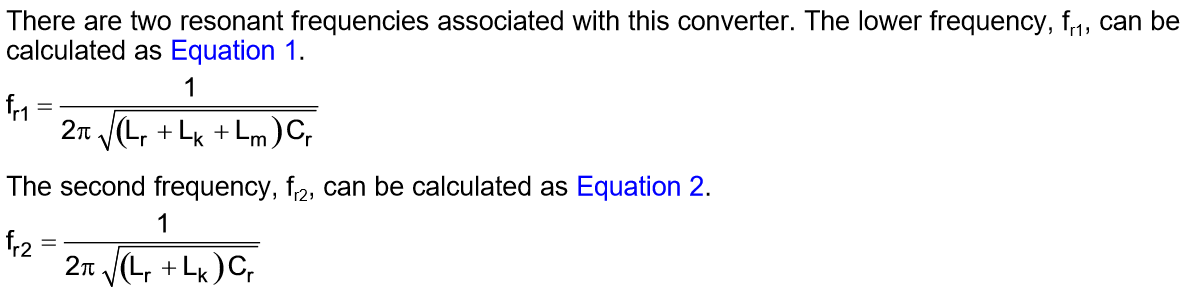

您好,
下图中的"增益"是什么? 您能给出任何等式吗?
什么是Q? 在教科书中,Q=WL/R,其中w是共振频率*2*PI,但此电路中没有电阻。
我可以理解下面的fr1,但为什么FR2,为什么我们可以忽略Lm来计算共振频率? 据说,对于fr1和fR2之间的f,电路可以是电感或电容,为什么?
