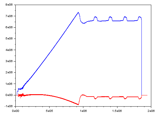

我的电机在4000转/分的转速下无负载运行,每 6秒下降30转/分。 有人能告诉我原因是什么。

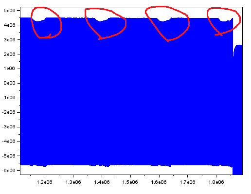

以下是VPH(相位电压)反馈,电压也会下降。 我不知道
是速度下降还是反馈电压下降是原因。
    您使用的是哪一个实验室? 电机的额定转速是多少? 您能否监控ID和IQ PI调节器的输出? 调节器的两个输出是否具有相同的振动?
    使用Proj_lab05b,但是我通过复制TI项目中的所有文件来设置新项目。 电动机的额定转速为72V 6000RPM。 以下是VQ,Vd输出,

    大家好,
    我想我找到了根本原因。
    我通过区分EST_getAngle_PU的2个混合角度来计算速度,它返回700RPM;同时EST_getFm_PU返回500RPM,用于速度闭环控制。 在稳定状态下,角度区分速度减慢至600RPM;而EST_getFM_PU返回速度保持在500RPM。 然后,从EST_getFm_PU的速度降至440RPM,速度回路控制开始注入IQ以加速。
    EST_getFm_PU有两个问题,用于速度环路控制:
    1. EST_getFm_PU返回错误的速度500RPM与700RPM (相位电流频率)。
    2. EST_getFm_PU保持稳定,而相电流频率降低。
