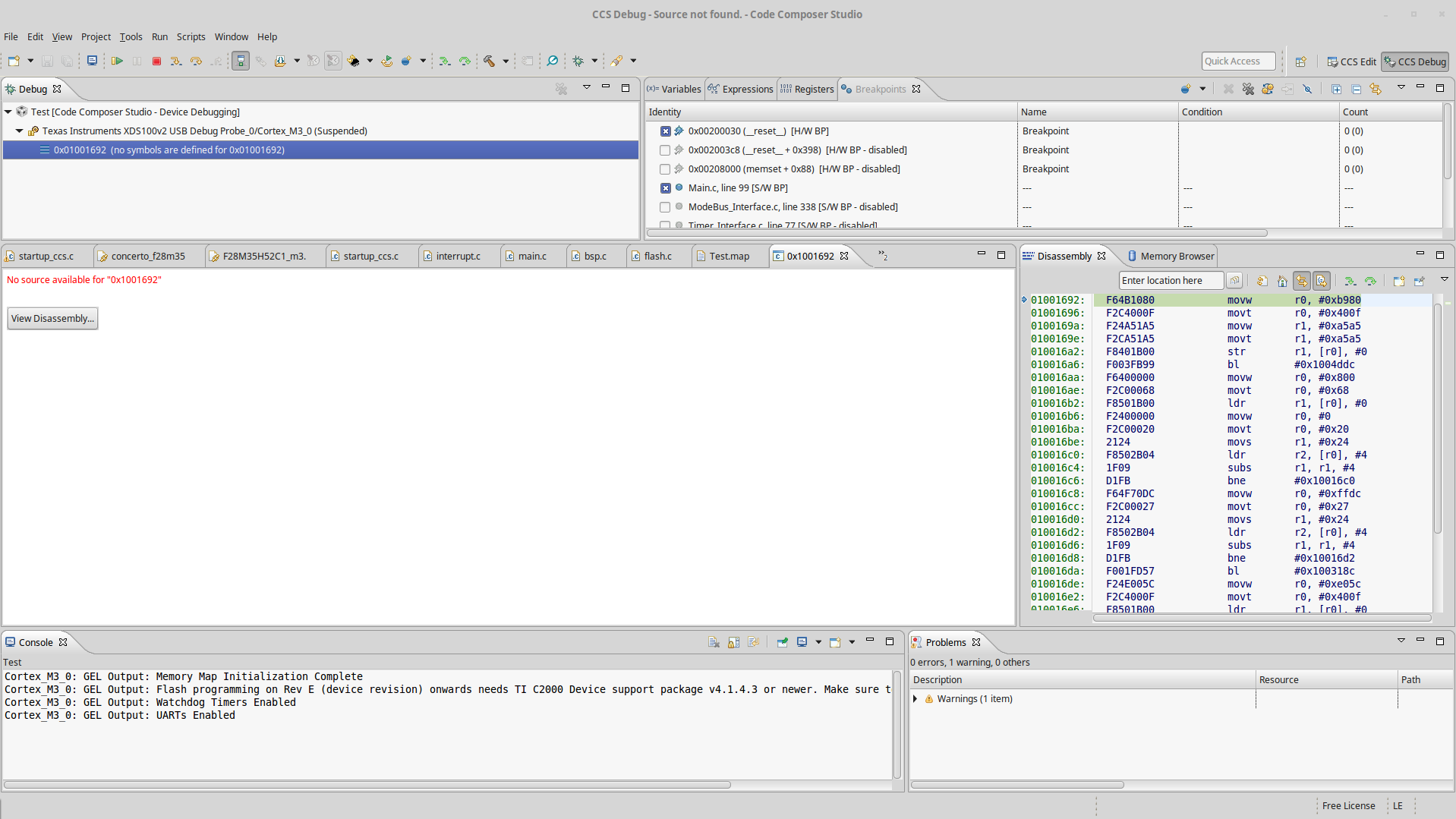

现在我可以编译和链接项目了。 但是在调试过程中,当我进入main并尝试初始化外设寄存器以触发板载LED时,它可能会越过RCGC2寄存器,当我尝试步过GPIODIR寄存器时,代码中断进入某种未定义状态 (我认为它会重置)。 我认为链接程序脚本或启动函数是正确的。
非常感谢有人能帮我解决这方面的问题。 我已经附上了我的整个项目,其中包含链接程序脚本和启动代码。

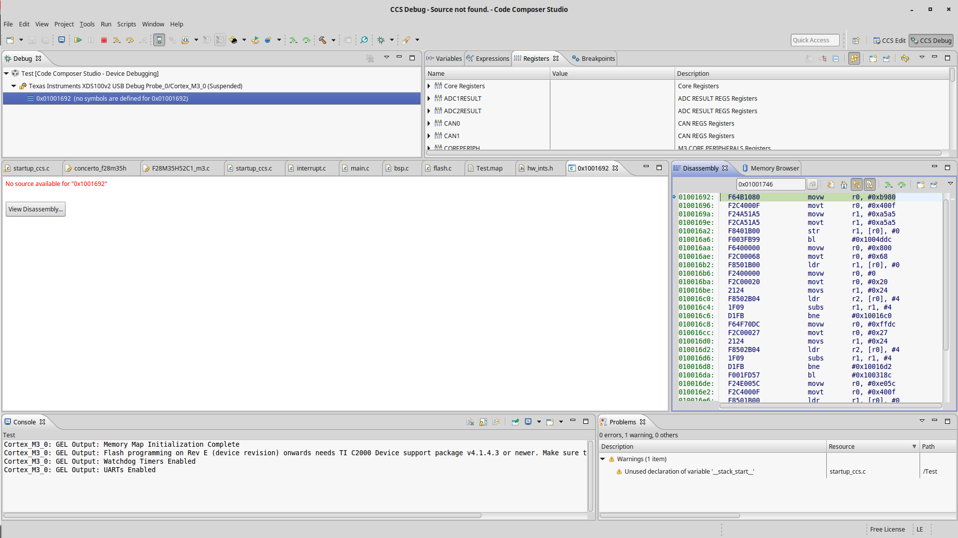

    但是,在尝试向GPIO外围设备(GPIODATA或GPIODEN)写入数据之前,似乎未正确启用GPIO外围设备,这会导致预期的硬故障异常。
    当您调用GPIODATA之前,所有端口的所有GPIO寄存器返回"无法读取"状态时,我发现了这一点
    跳过GPIODATA后,xPSR寄存器的异常位字段显示0b1.1亿,它对应于硬故障异常。
    因此,这很快就脱离了编译器或工具的专业知识,因为设备论坛专家会知道如何正确初始化外设。

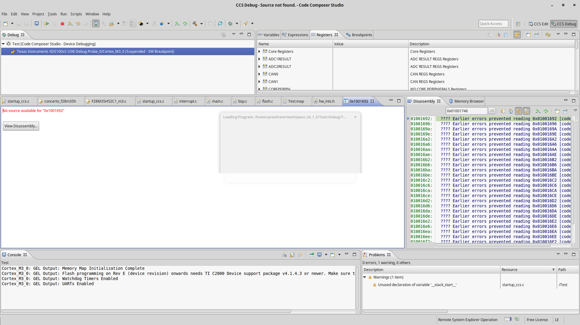

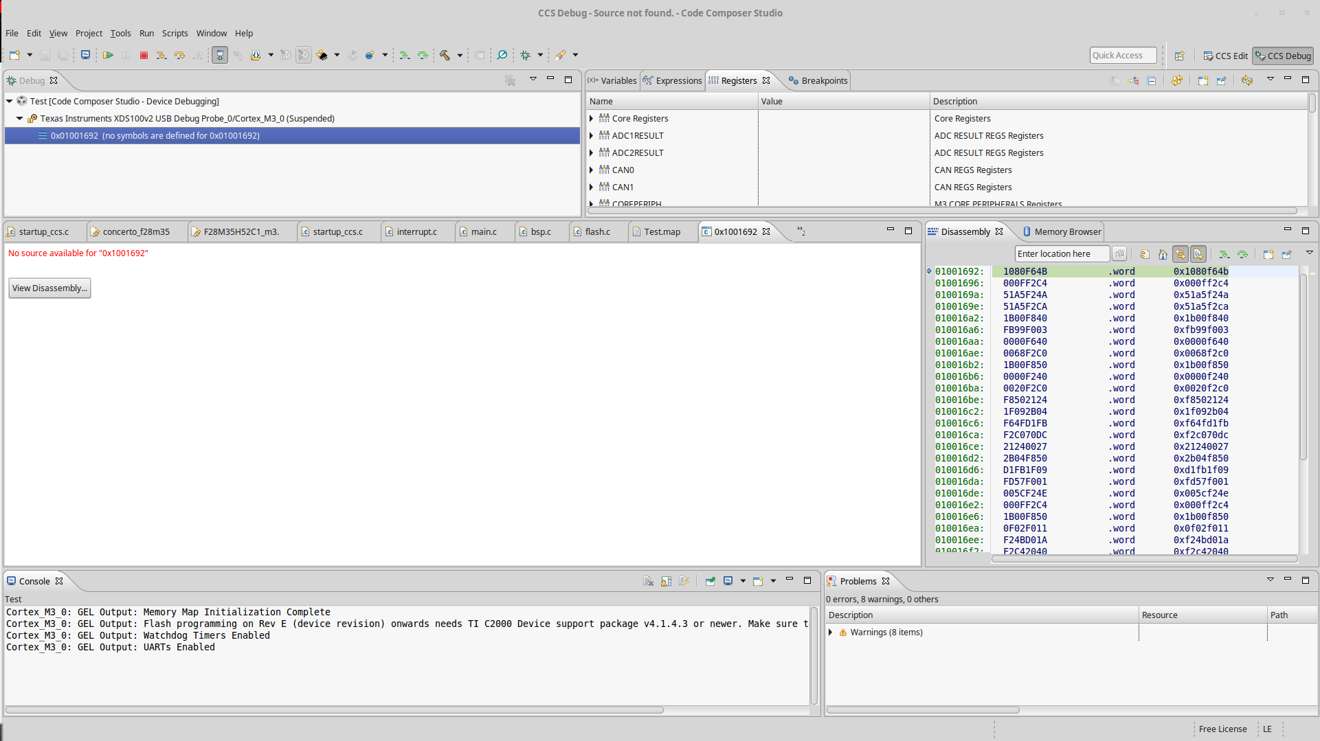

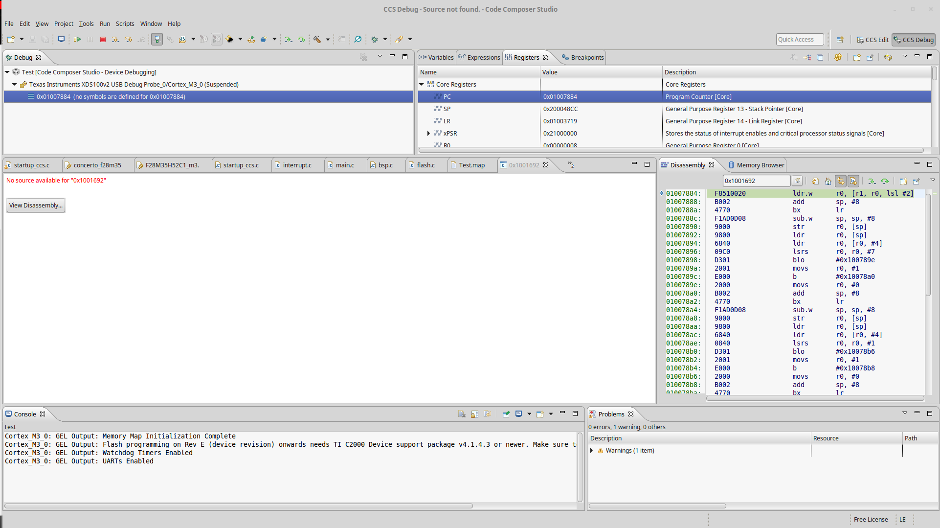

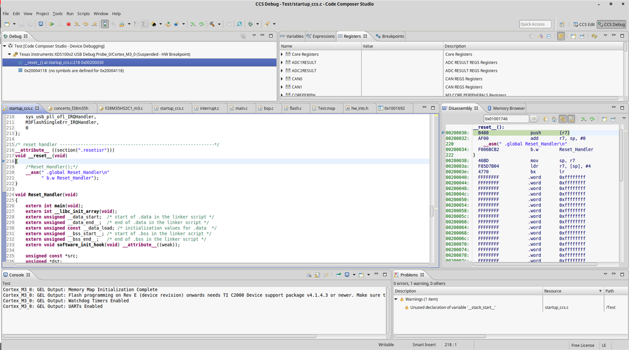

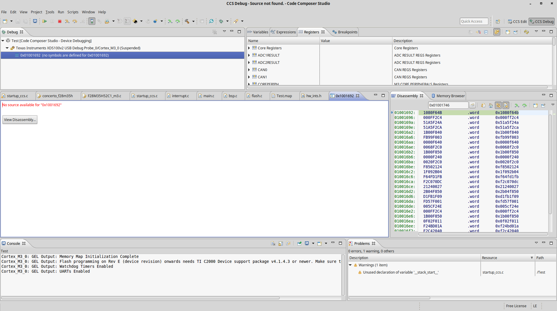

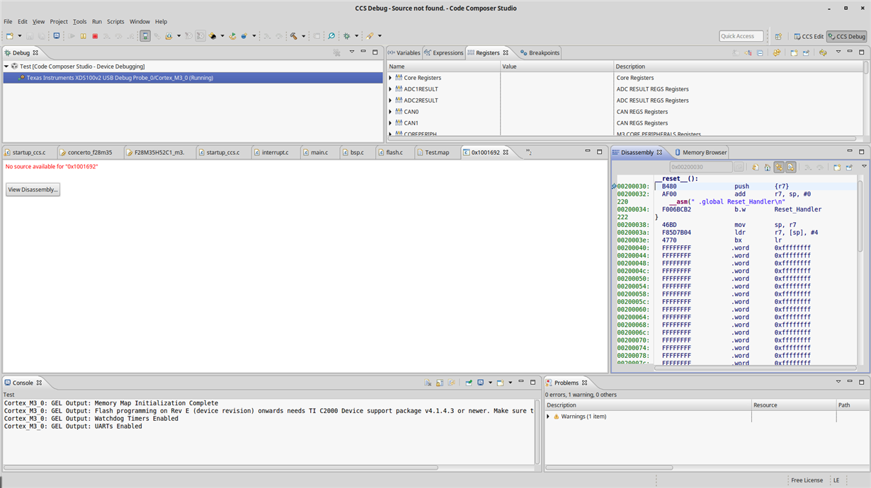

    使用CCS,在Concerto上调试这种方法更容易。以下是步骤。
    1.>在闪存中加载应用程序,但不要运行。 程序控制将在入口点或main()处停止。
    2.>现在打开拆卸窗口至闪存入口点位置并设置硬断开点。
    3.>现在执行调试器重置,这将重置MCU,程序控制将位于ROM中的重置入口点
    4.>现在确保将引导模式引脚设置为引导至闪存
    5>。 运行时,将运行ROM代码,该代码将解码引导模式引脚并引导至闪存,程序控制应达到Entrypoint。
    6.>现在,如果程序控件到达闪存入口点,但它没有到达main(),那么您会遇到CINIT部分的问题,其中并非所有常量都链接到闪存。
    7.>如果它到达main,则您可以逐步执行并调试问题所在的位置。
    8>但是,如果在步骤5结束时,程序控件未到达闪存入口点,则需要重新检查引导模式针脚。 发生这种情况的可能性很小。
    希望这有所帮助。
    Santosh Athuru

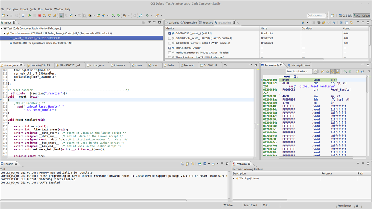

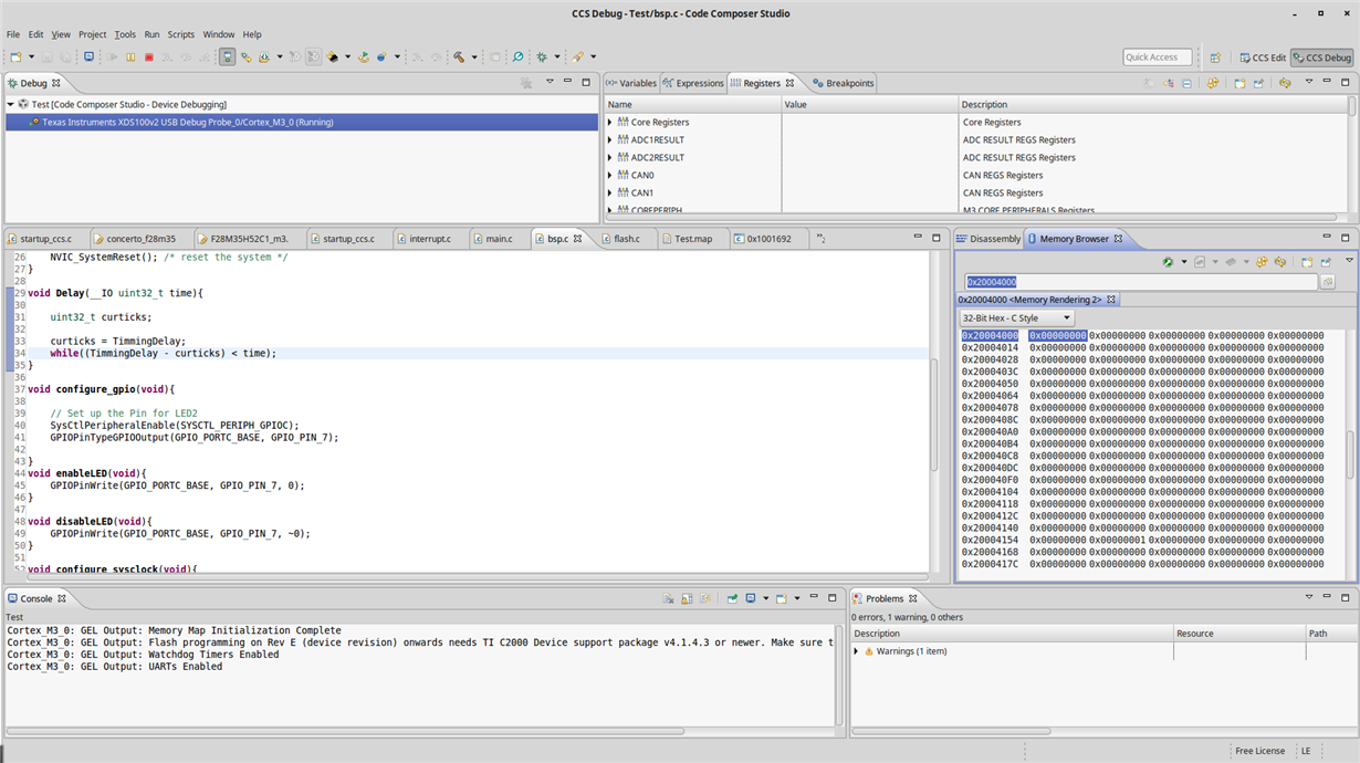

    经过将近一周的研究,我仍然无法确定我如何缺少RAM部分的初始化。 我的项目具有所有必要的功能,可以将已初始化的部分从闪存复制到RAM。
    作为一个运行时库,我使用的是libc.a. 这应该是正常的吗?
    在我的复位矢量中,我将所有闪存数据复制到RAM,并将.bss部分填充为零。 以下是我的重置引导程序代码供您参考。

    我还检查了我的映射文件,并初始化了RAM的所有必要部分,程序才能正常工作。
    现在我不能理解的是.cint部分以及如何在GNU链接器脚本上执行此操作。 请你在这方面作进一步的说明。

    Preetham,
    在您的入口点代码Reset_Handler()中,最后您直接调用main()-您可以参考您的工具链文档或其他示例,如果这必须是一个_start或类似的,而这又是一个main()?
    例如,以下页面建议将其作为_开始?
    github.com/.../arm-none-eabi-gcc-4_6
    另一种了解方法是,如果不将入口点定义为Reset_Handler,则查看工具链将什么作为默认入口点? 您可能应该在Reset_Handler中调用该入口点?
    如果链接都经过验证,则可能是您没有调用正确的运行时库init例程。

    [/引述]首先,我不明白为什么我目前的做法是错误的。 是否是因为Reset_Handler不在0x2.003万内?
    第二,我尝试了你上面建议的方式,结果没有改善情况。 下面是我所做的:
    __attribute__((section(".esertisr"))  /*,其中它位于0x2.003万*/中
    void __reset__(void)
    __ASM(".global Reset_Handler\n"\}
          " b.w Reset_Handler");
    我现在可以在调试时验证,当我选择在__reset__处开始调试分离时,它在此处停止,在反汇编视图中,我看到它在0x2.003万处。 它从这里分支到Reset_Handler,然后到main()。
    但是我仍然无法使它在独立模式下运行。

    按照您的调试说明操作后,下面是我的观察结果和观察结果的屏幕截图。
    A1.>在0x0020_0030位置0030位置放置一个断点。 如果您使用CCS,您应该能够将中断点从拆卸窗口中放置。[/QUOT]下面是我在拆卸窗口中看到的在闪烁前和闪烁过程中的内容。 请注意,连接到主板时没有装配说明。 这是否意味着我没有读取任何启动ROM代码?
    现在,在通过调试器运行应用程序之前,我在这里停下来,并按照您的指示在0x20.003万上放置一个中断点。
    A2.>通过调试器重置CPU (不重新启动,而是重置)-这应将程序控制置于设备引导ROM重置处理程序。 不要担心源代码不可用,您应该在拆卸窗口中看到一些说明。
    这是一个有趣的地方,现在我开始在拆卸窗口中看到了位于0x100.1692万地址的组装代码!!
    A3.>启动模式GPIO应设置为启动至闪存。[/QUOT]始终处于启动至闪存选项中。

    [/QUOT]也尝试了此操作,结果与上述相同。 这意味着当我尝试加载符号时,它现在在0x100.1692万时停止,并表示没有要加载的符号。 但正如以前所看到的,我开始在反汇编视图中看到一些汇编代码,当我运行它时,它从不运行应用程序,而只是在引导ROM代码中运行。

    很抱歉耽误您的时间,下面是我修改的快照和执行的相应步骤:
    1.单击Run (运行)-> Connect Target (连接目标)以连接目标
    2.现在,我通过单击“运行”->“加载”->“加载程序”来加载.out文件
    3.加载图像后,我到达__reset__(如果在__reset__处提到sto),我在函数堆栈部分看到一些有趣的东西。
      从地址0x2000.4118万跳转至地址0x20.003万,其中没有定义符号。
    4.现在,在单击“恢复”按钮之前,我在“反汇编”窗口中的地址0x20.003万上放置了一个断点,并单击了“CPU重置”按钮。
    5.单击CPU重置按钮后,这就是我停止的地方
    6.现在,如果我单击“恢复”!!! 它从未在0x20.003万地址停止??
    希望这些快照比以前共享的快照更清晰。 请告诉我您的想法。

    以下是我对启动ROM状态值的观察:
    [QUETE USER="Santosh Athuru"]您能否澄清在第6步中单击"播放"按钮(暂停按钮左侧的按钮)?[/QUET]
    第一个映像正在从调试器运行应用程序,我在0x2000.4万处看不到任何值???
    这种情况下,系统在从中断点为0x20.003万的调试器运行它之前重置。 这是为了回答您的问题“天气或不天气”,我按“恢复”按钮。
    这是当我按下暂停按钮时停止的地方。
    在步骤6中,由于它没有到达闪存入口点的中断点,您是否可以暂停MCU并告诉我您在0x2000.4万位置看到的值? 根据TRM.MCU的章节6.5 ,我们可以监控M-Boot 5.3 启动状态,以查看在重置后运行时启动ROM中的内容。
    在步骤6中,如果您暂停MCU,您会在哪里看到PC? 您是否监控示波器上的XRSn引脚以查看其是否正在切换?[/QUOT]
    我没有检查XRSn引脚上的真实信号值!!! 但是评估板上的DIP开关都处于向上位置,我也可以在独立模式下运行TI控制套件示例。 但我会尽快尝试给大家一些示波器屏幕截图。
    希望这些屏幕截图能帮上忙。
    Preetham,
    从上面的快照中,引导状态0x0.0107万表示设备已启动并行引导,并且当所有引导模式选择引脚都被拉低时会发生这种情况。 将引导模式选择引脚反转至高,设备应在0x0020_0030处0030处(闪存入口点)达到断开点。
