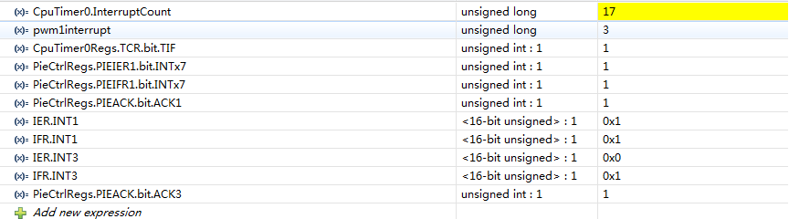

    我使用GPIO22监控cputimer0中断(黄色),使用GPIO23监控PWM中断(蓝色)

    您可以看到每次PWM中断,cputimer中断都会丢失
    在PWM ISR期间和结束时是否设置了CPU计时器中断标志?

    是的,CPU计时器中断标志设置在PWM ISR的末尾。 我在PWM ISR的末尾做一个中断点,并使用debug监视寄存器值。
    顺便说一下,如果我只使用CPU计时器中断或仅使用PWM中断。 一切都很好 您是否有配置2中断的示例? 我检查了控制套件,但从未找到同时使用两种中断的示例。 我不知道我的配置是否良好。
