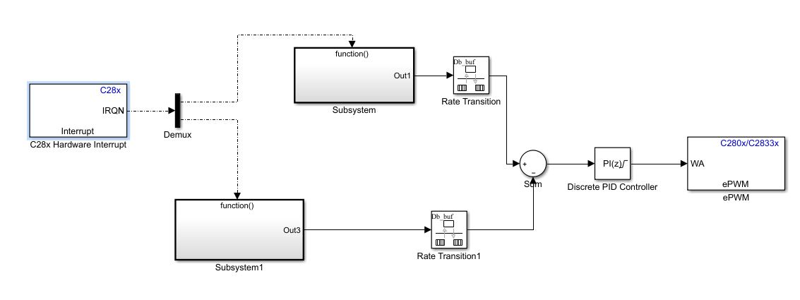

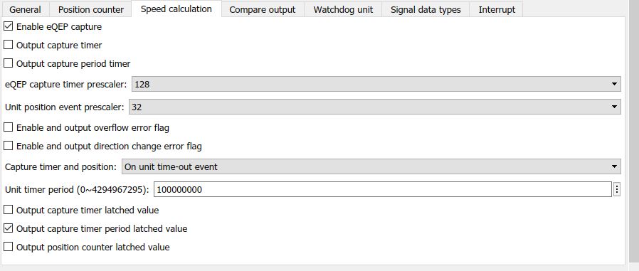

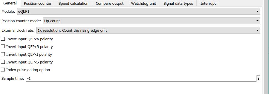

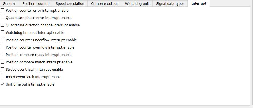

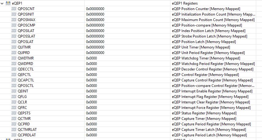

我需要使用eQEP [Simulink]从编码器计算速度。 我已经读 过eQep_sprug05a,但我不能说我明白到底该做什么。 我有一个2000 [额定转速]马达和 一个增量转速计,每转可产生1024个脉冲。 我尝试配置eQEP,但所有寄存器都是零[CCSv6, Real Time ]。
如何计算速度;它是否只能与QEPa脉冲配合使用,还是我也需要QEPindex;
在数据表中,有一种不同的低速和高速方法。 是2000 RMP高速,所以我需要使用两种方法;
controlSUITE中有'example_posspeed.xls'。 我是否可以使用此示例来计算寄存器的值;
我是否可以使用PWM模块代替编码器脉冲?

    要配置eQEP寄存器,您需要首先启用eQEP模块的时钟,如下所示;如果您不需要使用信号校准转子的零位,则可以使用不带索引的eQEP模块。
    SysCtrlRegs.PCLKCR1.bit.EQEP1ENCLK = 1
    您好,
    在controlSUITE中有eQEP 'example_2833xEqep_pos_speed'->'example_posspeed.c'的示例。
    1.我有'增量转速计1.0 ',它每转可提供1024个脉冲。 是否与每转1024行相同?
    2.我是否可以在没有IQmath的情况下使用此示例? 我有F2.8335万,它是浮点。
    3.如何将寄存器的值与实际值相对应? 例如,在'ADC_Spr812a.pdf'中,它表示电压正在转换为0到4096之间的范围。 是否有方法在寄存器中查看此值? QCPRDLAT注册怎么样?
    4.我有这些错误。 我无法确定此问题是来自数据类型还是需要使用IQmath?
    5.模型基本费率为0.2。 这是个问题吗?
