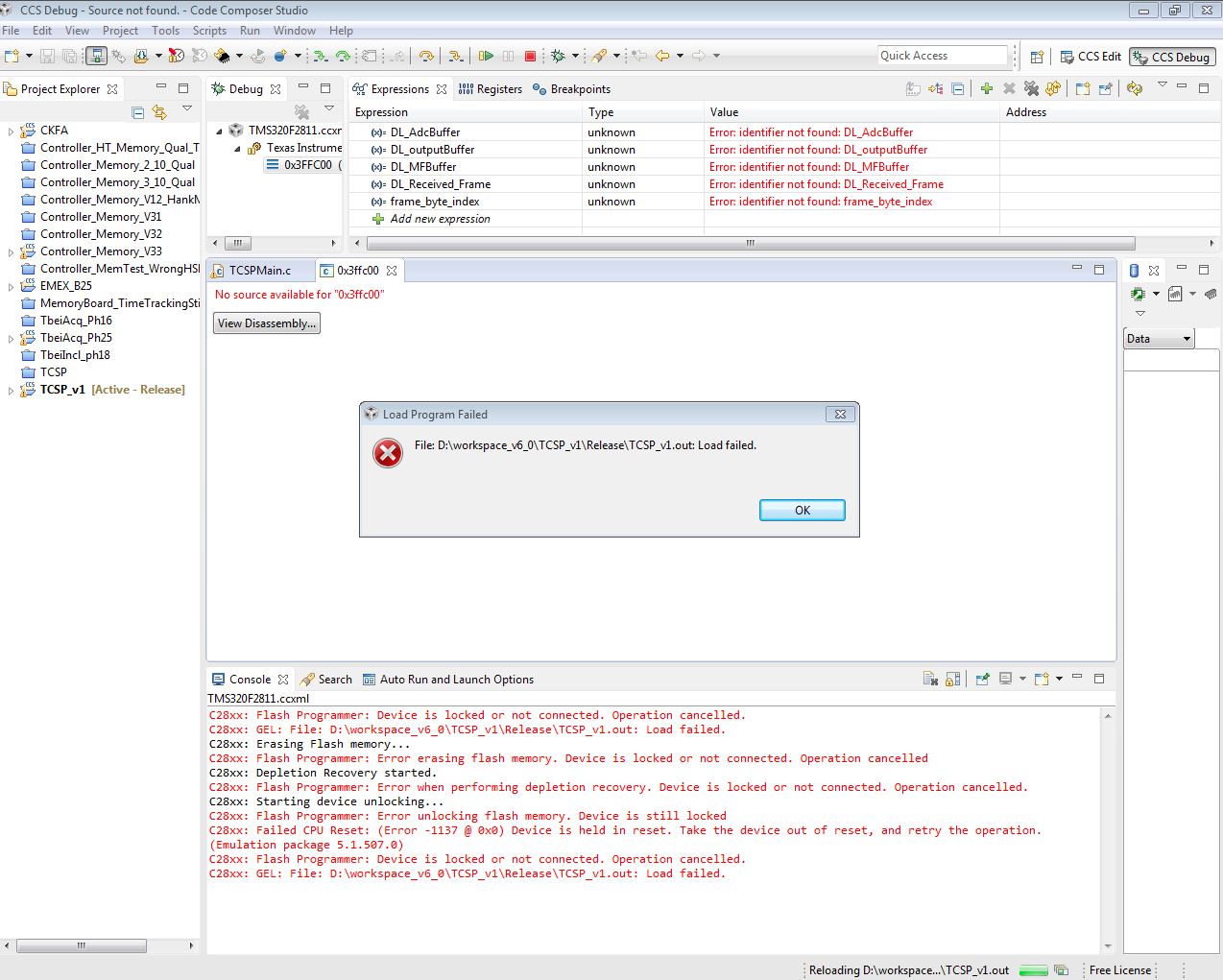

我正在对我的设备进行编程,它一直工作正常。
现在,我正在尝试更改代码,但它给了我一条消息,如附件中的消息。
由于某些原因,它认为它已锁定。 我在上次编程中未遇到电源循环问题或任何问题。
现在,设备仍在工作。
我尝试访问片上内存并解锁,但未能成功。
除了更换设备之外,我还能做些什么来将其改回编程?
亨利
    您好,Henry,
    在对闪存编程时,此设备是否有断电的机会? 这是我所看到的导致设备在过去被锁定的原因。
    电源电压,时钟和XRSn针脚是否都正常?
