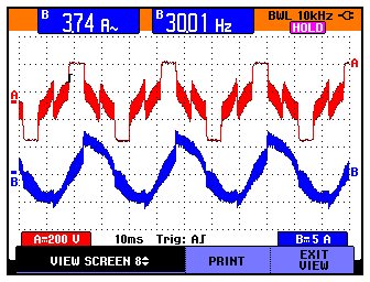

大家好,我正在将TMS32F2811 DSP用于电动机控制应用,在这种应用中,我们使用DPWM技术生成PWM。 我为2811的PWM初始化设置的配置如下所示,并且工作正常。

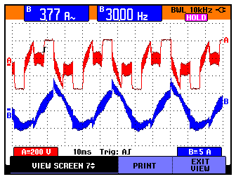

但在新开发中,我们使用的是TMS320F2.8375万D,并且我们面临着夹紧区域的电流峰值问题(有关DPWM问题的详细信息,请参阅以下链接 e2e.ti.com/.../58.4628万 )。 我为TMS320F2.8375万D的PWM初始化设置的配置如下所示。

请为我提供减少电流峰值的解决方案。
