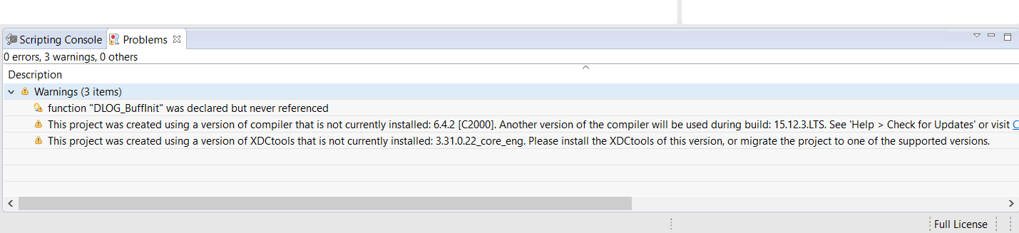

当我生成BUCK_VMC_F2.8069万M文件时,我收到以下警告。
此项目是使用当前未安装的编译器版本创建的:6.4 .........................................2 [2000]。 编译期间将使用另一个版本的编译器:15.12 .3.LTS。 请参阅'帮助>检查更新'或访问<a href="liveaction:OpenAppCenter">CCS应用程序中心</A>以获取最新的编译器。 请参阅'帮助>安装新软件...'以安装较旧的编译器。 或者,通过调整项目属性将项目迁移到可用的编译器版本之一。
此项目是使用当前未安装的XDCtools版本创建的:3.31 .0.22_core_eng。 请安装此版本的XDC工具,或将项目迁移到其中一个受支持的版本。
这些警告是否需要更正以供将来编程?
如果是,如何将项目迁移到其他编译器以及如何更改XDCtools版本?
    当项目设置为使用未安装的编译器或xdctools版本时,会出现这些警告。  它让您知道它们不存在,以及它使用的是哪个版本。  通常情况下,这是正常的,您可以忽略它。
    您可以通过更改项目中选定的版本来消除警告。  右键单击您的项目并选择属性。
    您可以在此处选择编译器版本:
    此处是设置XDCTools版本的位置。  对于此版本,请确保选择最接近警告中版本的版本。
