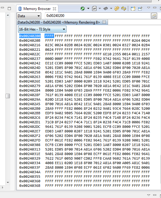

    您好,Vamsi/Santosh
    请检查我是否正确分析 了此问题吗?
    密码位置均为零。  这意味着密码被锁定或意外编程为零。
    然后,我查看地址0x24.02万–0x0.2403万FF处的C28 OTP存储器,查看密码是否已锁定。 (这是验证C28xPSWDLOCK的正确地址吗?) 某些值不为零,这意味着密码确实已锁定,这就是上述密码位置为零的原因。
    现在,我需要找出编程到密码位置(0x0013FFF8)中的值,然后将其写入CSMKEY寄存器以解锁。 我在地图文件的全局数据符号下查找了这些值,但我不确定这是否是正确的位置,因为它在地址 0x0013FFF8处只显示了一个2字节值(4fff)。
    这没有意义,因为我所期望的是一个128位值,可以写入到0xAE0 - 0xAE6处的CSMKEY寄存器中。 在地图文件中的何处可以找到密码?
    阿尔伯特
    TRM表示OTPSECLOCK字段(包含C28xPSWDLOCK位字段)在M3 OTP存储器映射上的地址0x68.1万处。
    您是否可以检查此位置的值?
    谢谢,此致,
    Vamsi
    好的,这适用于M3和C28。 我当时认为0x68.1万仅用于M3密码锁。
    在这种情况下,密码不会被锁定,因为0x68.1万都是一个密码。
    因此,密码(0x0013FFF8)实际上全部为零。 这是否意味着我根本无法解锁此设备? 即使我完全擦除它吗?
    是的, 如果密码值全部为零,则无法解锁,并且您不能在没有解锁的情况下清除闪存。 您需要更换设备。
