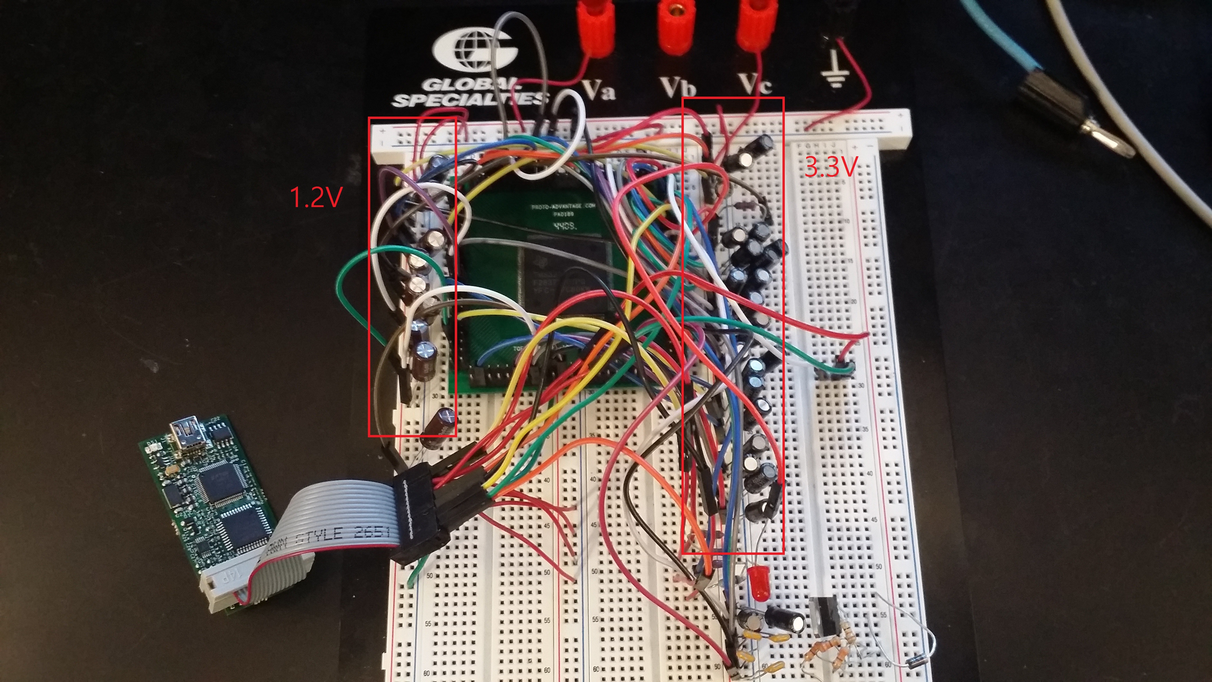

我有一个关于双核Delfino MCU休眠模式的问题。
我用包含F2.8377万D的中断板制作了一个电路。
我一直在RAM上运行它,有时我尝试进入休眠模式以节省电量。
我测量了从VDD到GND的电流消耗,但我得到的电流消耗量与处于活动状态时相同。 (~450mA)
在测量过程中,MCU仍连接到JTAG调试器(XDS100V2)。
这是否正常? 因为我真的需要减少电流消耗。
    出于不必要的考虑,我可以对MCU进行编程和运行。 似乎没有重大的功能缺陷。

    这是我的董事会。 很抱歉这么乱!  我只连接了1.2V和3.3V电源。 去耦电容使其看起来非常肮脏。 不要介意右下角的电阻器和二极管,因为它们未连接。
    我将1.2V电源连接到VA,将3.3V电源连接到VC。 通过JTAG电缆正下方的绿色大线是连接至电源板的GND线。
    我跑过lpm_hibwake和lpm_idlewake以及lpm_standbywake。 我已确认,仅当中断的GPIO设置为1时,设备才会唤醒。
    我只在RAM上运行代码。
    我测量了从VA到GND的电源的电流,但我现在一直测量~350mA。 实际上,当我不小心将GND断开时,我测量了325mA。 我确认设备在发生时未通电,并且只能在接地GND PowerPAD时进行调试。 因此,即使设备未打开,我也在测量325mA。
    我迷路了,甚至不知道我是否以正确的方式测量电流。 我非常感谢您的帮助!
    从VA和VC平面到GND平面的唯一连接是去耦电容器。
    我现在用Launchpad尝试了。
    我测试了lpm_hibwake直流示例。 程序启动时,通过3.3 电源的电流为290mA。  当两个CPU进入休眠模式时,电流约为360mA,可能是由于用于中断的GPIO引脚。
    您好,Lee,
    电流消耗高。 您可以参阅表"表5-1. Device current consumption at 200MHz SYSCLK"(以200MHz SYSCLK的频率显示设备电流消耗),以查看休眠状态下的当前消耗数字。 看起来设备没有进入休眠状态。
    您是否可以确认以下内容-
    1)运行此测试时,CCS是否会断开连接? 如果不是,则表示设备未进入休眠状态。
    2)其中一个GPIO上是否具有XCLKOUT) SYSCLKOUT? 当设备进入休眠模式时,这将停止切换。
    此致,
    Vivek Singh
    对于第一个问题,是的,运行时它已断开连接。
    第二项质询是没有的
    我是否需要在休眠之前手动关闭球面密码?
    我可以尝试一下。
