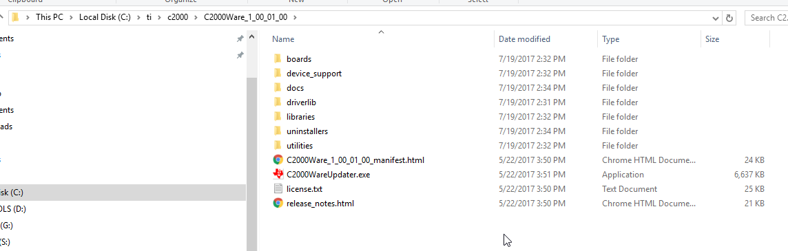

    好的,我不确定我是否有C200Ware,我想我有,但您指定的路径我没有。 这让我很恼火,我真的很困惑,我又收到了一两句话。 我对此不熟悉,我真的可以利用您的帮助。

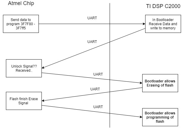

    感谢您的回复。 遗憾的是,此芯片中的代码不是由C2000ware启动的。 我继承了它并理解了其中的大部分。 我有c2000ware 1_00_01_00,其中包含您正在描述的文件。 我附上一份流程图,以帮助解释我的来源
    该芯片包含一个启动加载器和一个加载到其中的应用程序。 引导加载程序不需要保护,我希望通过UART向芯片发送命令,然后通过UART发送CSM密码,引导加载程序可以将其加载到0x 3F780,从而将芯片置于引导加载程序模式

    我不明白您所说的“bootloader不需要保护”。 在该设备中,整个闪存是否受到保护。 我对流程图也不是很了解。 包含"将数据发送至程序3F7F80-3F7FF5"的框有什么作用? 了解我们的文档如果使用CSM,建议必须将这些位置编程为0,但它如何/为什么与启动闪存编程过程相关? 请您为流程图添加更多精确度吗? 具体而言,两个MCU之间交换了哪些数据,这些数据存储在何处,以及根据这些数据启动了什么操作? IOW,从开始到结束的闪存编程的顺序。 了解您正在寻找解锁部分的指导,但希望公平地了解您所想到的顺序。

    应用程序代码从0x0.088万开始,以CSM 0x3F7FF8结束,持续8个字节。
    Atmel微控制器发送一条命令进入引导加载程序,并开始向引导加载程序发送应用程序代码,然后引导加载程序将数据从应用程序代码所在的位置开始放入内存中。 发出重置命令,C2000启动至应用程序。  因此,两个处理器之间共享的数据主要是十六进制图像数据。
    我要做的唯一事情就是防止有人将JTAG连接到器件上,并将C2000中的闪存代码从闪存中取出。 我希望在发送十六进制数据之前,当C2000位于启动加载器中时,我所要做的就是将一些数据发送到芯片上的正确寄存器并解锁器件,以便我可以发送其余的数据和 引导加载程序可以将其放置在正确的位置以运行应用程序。 如果这样做不起作用,您是否会打开屏幕共享会话或电话?
