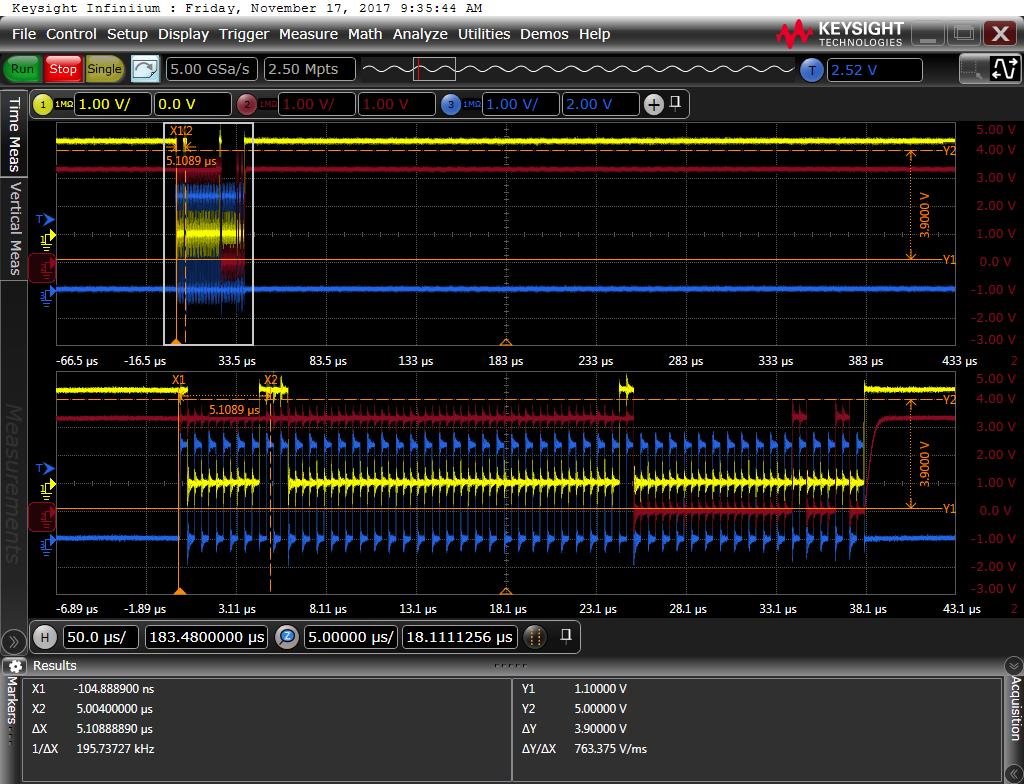

我使用TMS320F2.8069万上的SPI与EEPROM M95M02通信,但接收的数据始终为0xFF,但使用 示波器 进行监视时波形正常。
图1:收到的数据
2.记录的波形,红色:SOMI;黄色:Simo
图3. SPI配置如下所示:
图4:接收SPI的代码
那么,您能帮我在哪里解决问题吗? 谢谢。
    我浏览过您的代码,没有发现任何问题。 您是否已验证在GPIO mux中正确配置了SPISOMIB? 确保EALLOW已安装到位,并且设置了正确的mux位置。
    此致,
    标记
    您是否能够解决您的问题? 如果还有其他需要帮助的地方,请告诉我。
    标记
    Mark,您好!
    首先感谢您对我的问题的帮助。
    问题现已解决。 我的程序还可以,但是GPIO有问题。在GPIO设置修复后,它现在可以工作。 再次感谢。
