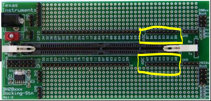

    抱歉,这实际上是我测试的错。 从协力控制卡到扩展坞总共有16个连接,ADC1A -6通道和ADC1B -2通道在A0上映射到扩展坞上ADC的A7引脚(J6连接器)也从ADC2A-6通道和ADC2B-2通道在B0到B7引脚(J7连接器)上映射 插接站上的ADC。
    我当时以为只有一个ADC1 16通道的ADC进入了坞站。因此我把信号应用到B0到B7上的错误引脚,将其视为ADC1B 8到15通道。因为命名,我感到困惑 在坞站上A0至A7和B0至B7。
    现在,在完成坞站和Concerto卡的示意图后,问题已解决。 感谢你的帮助。

    Sandeep,
    很抱歉,我明白这可能会让人沮丧。 您在哪里找到了“扩展坞A0至A7和B0至B7的命名”? 我将尝试为Concerto controlCARD的其他用户更清楚地说明这一点。
    我很高兴您找到了解决方案,我们所做的假设可能导致最简单的事情最难找到。
    此致,
    科迪
    您好,Cody:
    如我所述,您可以在坞站上找到ADC A0至A7和B0至B7连接。
    Sandeep,
    啊,好的! 您使用 的是180到100针DIMM适配器吗? 较新的180引脚版本的controlCARD坞站已修订此标签。
    我们无法更新DIMM 100坞站上的标签,因为它对于许多DIMM 100 controlCARD仍然是准确的。 不过,我会看到是否可以在文档中添加一些内容,以便更清楚地说明这一点。
    感谢您的反馈!
    科迪
