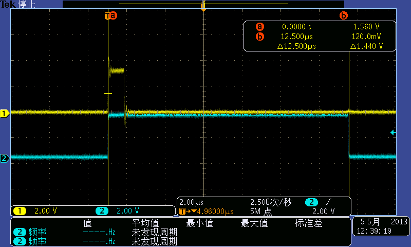

大家好,代码如下,我配置了PWM频率40kHz,上下计数模式,TBPRD=750。 CMPA=0,CMPB=750。 TBCLK=SYSCLK=60MHz。
void Initepwm2 ()
EPwm2Regs.TBPRD = 750;//40kHz
EPwm2Regs.TBPHS.Half.TBPHS = 0x0000;
EPwm2Regs.TBCTR = 0x0000;
EPwm2Regs.TBCTL.bit.CTRMODE = TB_COUNT_UDOWN;
EPwm2Regs.TBCTL.bit.PHSEN = TB_DISABLE;
EPwm2Regs.TBCTL.bit.HSPCLKDIV = TB_DIV1;
EPwm2Regs.TBCTL.bit.CLKDIV = TB_DIV1;
EPwm2Regs.CMPCTL.bit.SHDWAMODE = CC_SHAME;
EPwm2Regs.CMPCTL.bit.SHDWBMODE = CC_SHADO;
EPwm2Regs.CMPCTL.bit.LOADAMODE = CC_CTR_ZERO;
EPwm2Regs.CMPCTL.bit.LOADBMODE = CC_CTR_ZERO;
EPwm2Regs.CMPA.Half.CMPA = 0;
EPwm2Regs.CMBB =750;
EPwm2Regs.AQCTLA.bit.ZRO = AQ_SET;
EPwm2Regs.AQCTLA.bit.CAU = AQ_CLEAR;
EPwm2Regs.AQCTLB.bit.PRD = AQ_SET;
EPwm2Regs.AQCTLB.bit.CBD = AQ_CLEAR;
EPwm2Regs.ETSEL.bit.INTSEL = ET_CTR_ZERO;
EPwm2Regs.ETSEL.bit.inten = 1;
EPwm2Regs.ETPS.bit.INTPRD = ET_1st;
有了这样的代码,我应该总是对PWMA和PWMB输出都很低。
但事实是,我在PWMB上总是只能得到一次12.5us (=750TBCLK,这是PWM周期的一半)的高脉冲。 PWMA始终较低。
然后我更改了CMPA=50,波形如下所示。 可以看到,PWMB输出在TBCTR =0开始时变为高,并开始递增,当TBCTR =TBPRD时变为低
我已经检查 了EPwm2Regs.AQCTLB.bit.ZRO=00,这意味着当TBCTR =0时,PWMB上不应该有任何操作。
YELYE-PWMA,
蓝PWMB。
那么为什么PWMB上只有一个脉冲?

    Kris,
    感谢您的回复。 我尝试将阴影模式更改为非阴影模式,它可以正常工作。
    但解释不能令人信服。 根据示波器捕获的上述波形,PWMA和PWMB在TBCTR =0时均设置为1。 即使在第一个周期,由于它是阴影模式,CMPA和CMBB都是0,PWMB也应在TBCTR =周期时设置为1,而不是在TBCTR =0时设置为1。
    此外,同步事件是否可以触发阴影以激活加载? F2.8027万的技术参考手册中没有提到这一点。 同步事件只能触发TBPHS加载到TBCTR。 并且CMPA和CMBB对活动负载的阴影只能在TBCTR =0或期间发生。
    在客户的系统中,将阴影模式更改为非阴影模式是不实际的。 我一开始就无法使用阴影模式并强制阴影通过软件进行活动加载。 希望您能提供一些想法。

    您好,Howard:
    我复制了该问题,并确定这是因为事件优先级。 请参考 表9。 ePWM User's Guide (ePWM用户指南)的UP-DOWN Count Mode (上行-下行计数模式)的action-Qualifier Event Priority (操作限定符事件优先级)
    CMPA和CMBB事件的优先级高于TBCTR =0。 您已将通道A配置为在CMPA上清除并在TBCTR =0上设置。 在启动时,这两种情况都同时发生,因为CMPA=0。 由于CMPA具有更高的优先级,因此PWM输出被清除。 在通道B上,由于您已将CMPB=750设置为不存在优先级冲突,因此发生了TBCTR =0事件。
    此致,
    克里斯
    我注意到了那张桌子。 它没有解释,因为当发生TBCTR =0事件时,我没有配置任何通道B输出更改。
    我希望您注意到,通道A没有任何问题,只有通道B
