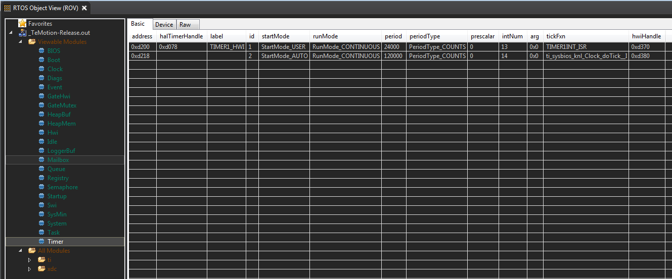

    您从哪里启动计时器(例如,在任务,Swi,Hwi或main()中)? 您是否可以在“工具”->“ROV->“Hwi->基本”和“模块”中查看,以确保ISR存在。 另外,在调用Timer_start之前和之后,请查看ROV->计时器->基本。 是否可以附加ROV->Hwi和Timer的图像?

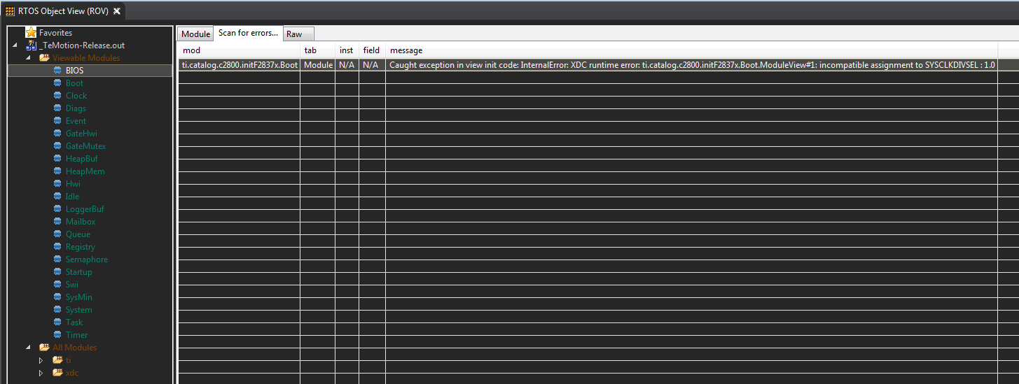

    您能否确保没有叠块被吹出? 一种简单的检查方法是执行ROV->BIOS->扫描错误。
    您好Todd
    我检查了堆栈溢出,但无法检测到一个。 此外,我还附上了Timer_start()之后以及发生错误时所需的屏幕截图
    ROV->BIOS->扫描错误: ROV->HWI->BASIC: ROV->HWI->模块:
    ROV ->定时器->基本:
    谢谢Benjo
    我还发现,在调用Timer_start()后,IER寄存器中的位0x1000设置正确。 因此,故障必须发生在调用Timer_start()和第一个已用计时器周期之间的某个位置。
    您好,Benjo:
    您是否总是在扫描错误中收到警告? 例如,即使您到达main()?
    托德
    您好Todd
    是的,我在启动调试会话后立即收到警告,在main()的开头停止。 我真的不知道它试图告诉我什么。 您认为这与计时器HWI问题有关?
    Benjo
    您能否提供有关计时器中断功能的详细信息? 是否有任何路径通过它调用Task_enable()?
    Timer 1 (计时器1)的相应Hwi条目显示禁用和恢复IER掩码似乎正确。 Hwi详细视图中的非零IRP值表示确实发生了计时器中断并由中断调度程序提供服务。
    我怀疑计时器ISR内有一些角案例,ISR功能从未返回。 如果在中断功能内取消阻止任务时错误地启用了任务计划程序,则可能会发生这种情况。 执行线程不是从ISR返回,而是立即进入未阻止的任务线程,从而禁用计时器中断。
