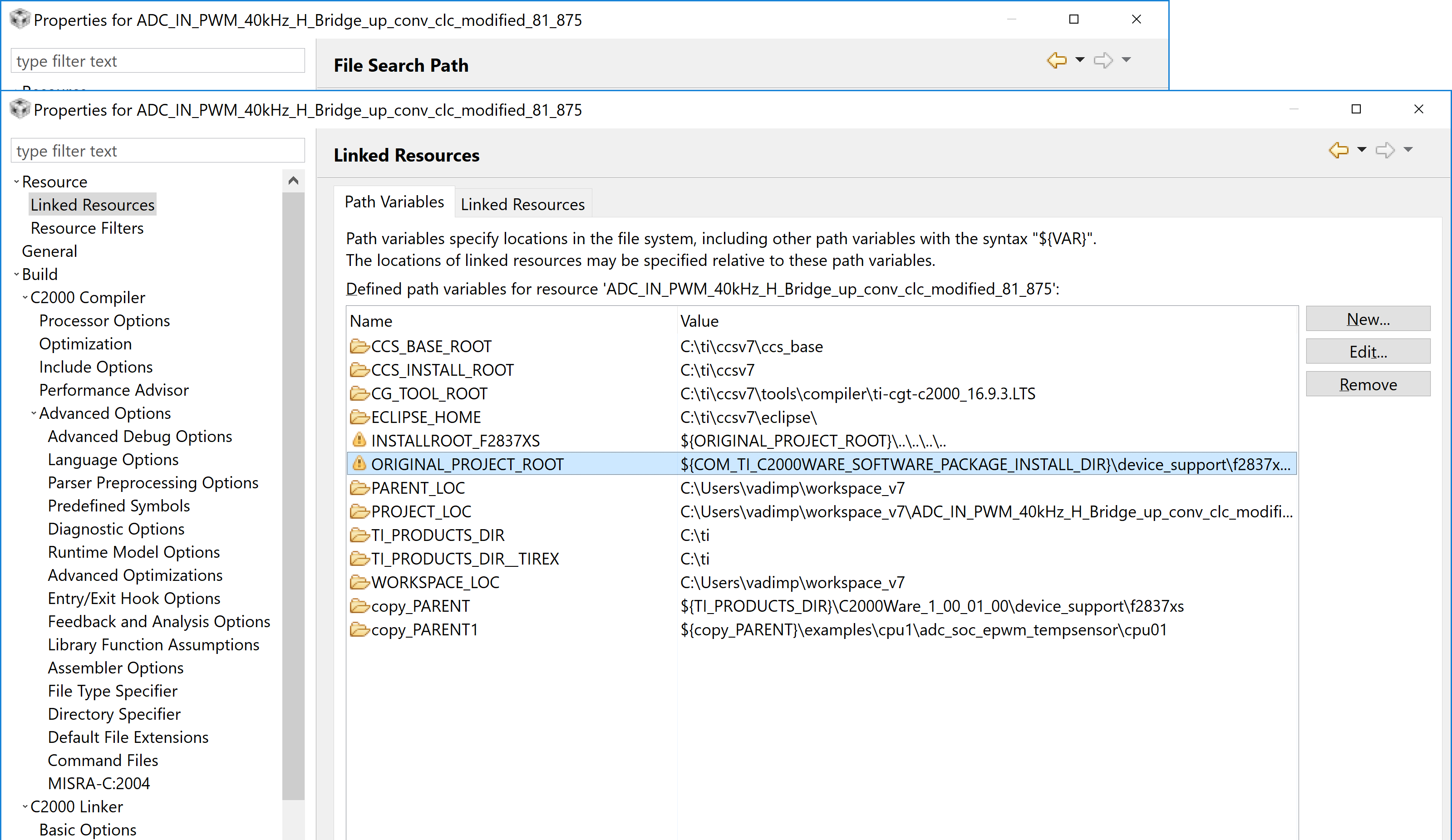

您好,
我想对闪存进行编程,但当我从下拉菜单中选择此选项时,我遇到一些错误,即找不到某些头文件。 在RAM中编程时不会出现此问题。
"../ADC_IN_PWM_40KHz_H_Bridge_UP_conv.c",第8行:致命错误#1965:无法打开源文件"F28x_Project.h"
"../F2837xS_ADC.c",第46行:致命错误#1965:无法打开源文件"F2837xS_DEVICE.h"
谢谢Vadim

    您好,Gautam:
    它最初来自controlSUITE。 但我通常会复制和粘贴我的项目(最初导入的项目),以避免链接到导入的文件而不是文件本身。 第一次替换链接时,我手动将所有相关文件复制到我的项目目录并删除了链接。
    谢谢Vadim

      谢谢Lori,
    闪存和RAM的路径不同。 如果将指针放在目录附近,我可以看到整个路径,它们是不同的。 路径变量中也有感叹号,我附上了所有三个屏幕。 如何选择这两个目录的正确位置。
    谢谢Vadim

    您好,Vadim,
    在项目属性窗口中,您可以在“buil->C2000编译器->Include Options”下查看是否包含以下路径。 这些路径中有您的错误消息指示丢失的文件。
    "${INSTALLROOT_F2837XS}/标题/包括"
    "${INSTALLROOT_F2837XS}/常用/包括"
    如果正确配置了INSTALLROOT_F2837XS,则这些参数的计算结果应该是:
    C:\ti\c2000Ware_1_00_02_00\device_support\f2837xd\headers\include</s>2837
    C:\ti\c2000Ware_1_00_02_00\device_support\f2837xd\common\include</s>2837
    C2000Ware版本可能与我在屏幕截图中看到的有所不同,它的评估结果为C2000Ware_1_00_01_00,如果您安装了较早版本的C2000Ware,则没有问题。

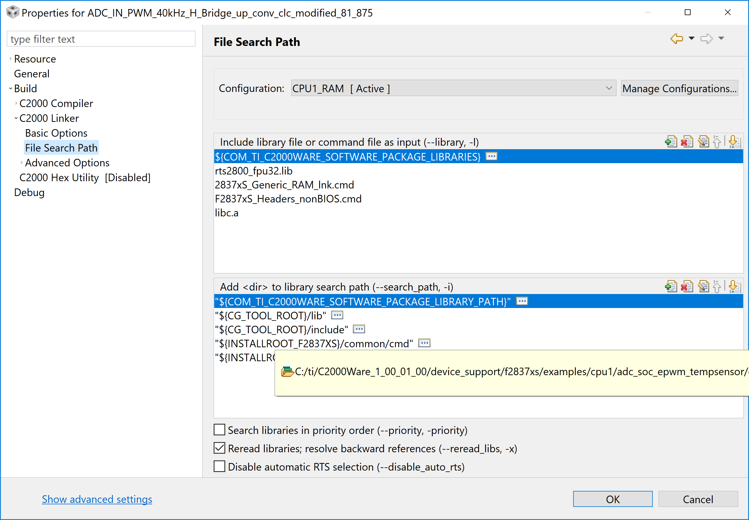

    谢谢Lori,
    我创建了一个新的“主”项目,并从该项目导入了所有文件。 我设置路径
    "C:\ti\c2000Ware_1_00_02_00_Software\device_support\f2837xs+标题2837标题\include"
    "C:\ti\c2000Ware_1_00_02_00_Software\device_support\f2837xs+常用2837常用\include"
    我在链接器命令窗口中添加了2.8377万S_RAM_lnk.cmd。
    我能够建造这个项目,但是有很多#1.0247万-D警告,比如
    警告#1.0247万-D:创建不带书帖规范的输出书帖"EmuBModeVar"
    警告#1.0247万-D:创建不带节规范的输出节"EmuBootPinsVar"
    警告#1.0247万-D:创建不带节规范的输出节"RomWaitStateRegsFile"
    警告#1.0247万-D:创建不带节规范的输出节"FlashPumpSemaphoreRegsFile"
    我在使用2.8377万S_flash_lnk.cmd文件时有相同的警告。

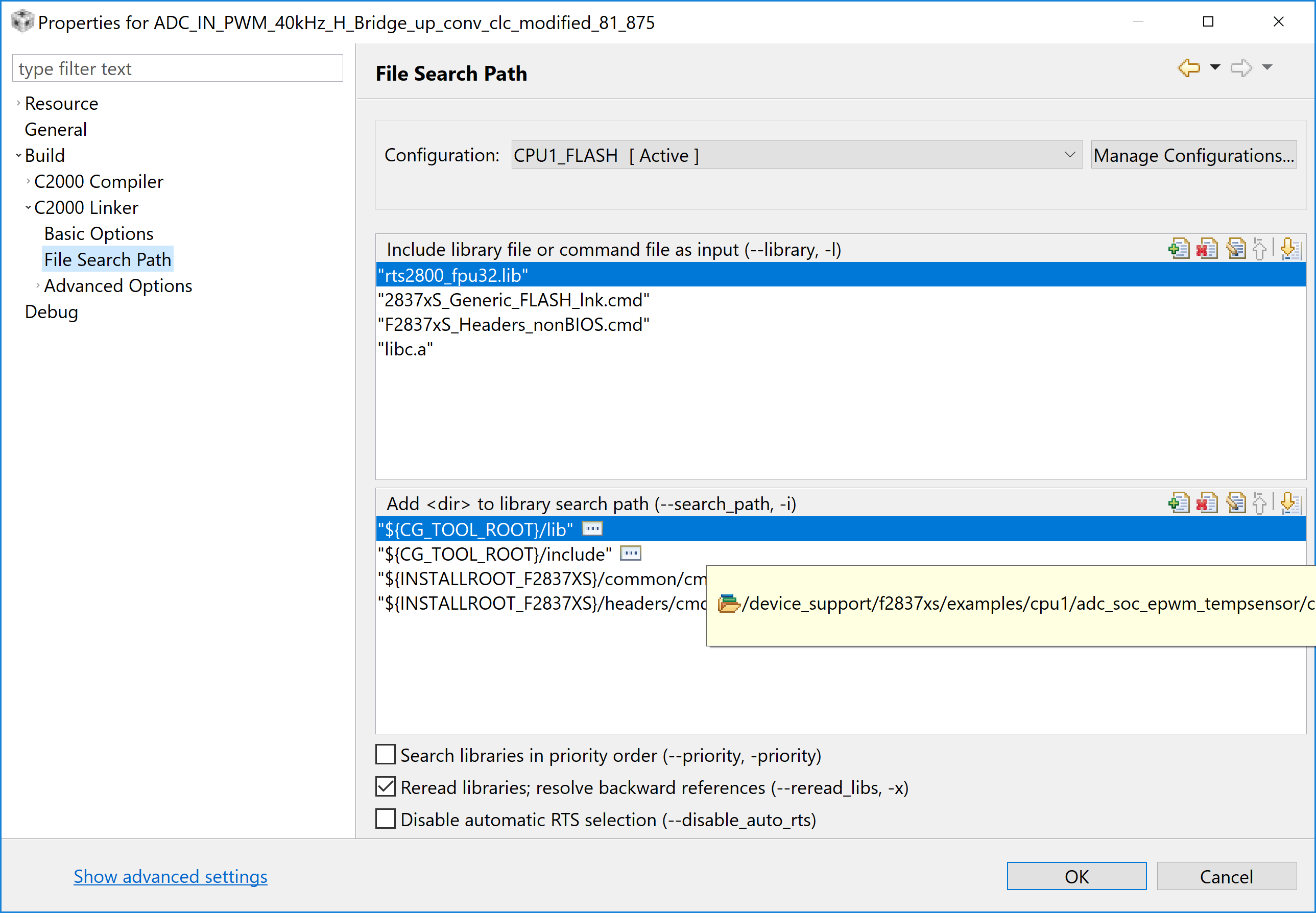

    此外,当我导入项目文件时,在“常规属性”窗口中,我有以下配置:CPU1 RAM和CPU1 Flash
    创建新项目时,我具有调试和发布配置。 当我尝试使用2.8377万S_FLASH_lnk.cmd进行发布配置时,它生成了错误,尽管它适用于调试配置。
    如何创建CPU1_RAM,CPU1闪存配置? 如何解决调试和修复版本闪存配置中的警告?

    您好,Vadim,
    是否可以验证是否添加了F2837xS_Headers_nonBIOS.cmd? 此链接程序命令文件指定这些部分。 它位于C:\ti\c2000\C2000Ware_1_00_02_00\device_support\f2837xs\headers\cmdd中2000中</s>2837
    要添加构建配置,请转至“属性”->“常规”,然后选择“管理配置”。 您可以参考此维客: processors.wiki.ti.com/.../Project_Build_Configurations

    你好,Elizabeth,
    我通过项目/添加文件添加了F2.8377万xSHeaders_nonBIOS文件。 我选择了链接器命令窗口2.8378万S_FLASH_LINK_FILE。 在这种情况下,不会出现警告。 在这两个文件的所有其他组合中(一个通过“添加文件”添加,另一个放置在链接程序窗口中),存在错误。 我是否需要两个cmd文件? 在任何TI示例中,我都没有注意到两个cmd文件
    “要添加构建配置,请转至“属性”->“常规”,然后选择“管理配置”。 您可以参考此维客:processors.wiki.ti.com/.../Project_Build_Configurations”
    我访问了此页面并查看了该电影以及wiki页面上的红色链接器入门。 它没有回答我关于创建与所有TI示例中的配置类似的配置的问题。
    1在视频中,只有两种配置:从现有配置复制的发行和调试,没有对其他选项的说明。 我尝试了所有其他选项,但它们未启用。 例如,如何默认创建新配置,从项目导入还是从预定义的导入? 是否有描述如何操作的文档?
    2所有TI示例都有CPU1_RAM或CPU1闪存配置,而不是版本或调试。 这些示例的链接器窗口为空,但在C2000linker的“包含文件”窗口中,使用了这两个文件:“2837xS_Generic_RAM_lnk.cmd”和“2837xS_Generic_flash_lnk.cmd”。 当构建从ram切换到flash时,这些文件会自动替换。 您不必输入任何cmd文件。如何完成?
