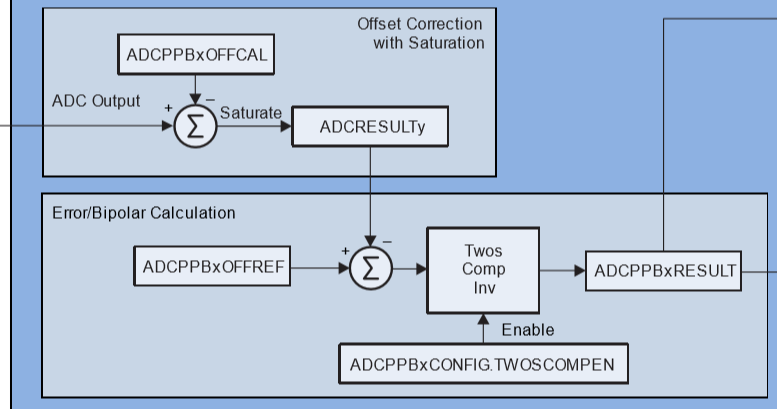

    1.只有一件事需要确认。 ADCRESULTy=ADC输出- ADCPPBxOFFCAL,因此在您的示例中,OFFCAL应该设置为16,而不是-16,对吗?
    2.此外,ADCPPBxRESULT = ADCPPBxOFFREF - ADCRESULTy, NOT ADCRESULTy - ADCPPBxOFFREF,正确吗? 因此,如果我设置 了ADCPPBxOFFREF=0, ADCPPBxRESULT将是“- ADCRESULTy”,而不 是ADCRESULTy。
    但在技术参考手册OFFREF。9.2 部分,它说“将0写入9.1 寄存器有效地禁用了错误计算功能,将ADCRESULT值传递到ADCPPBxRESULT寄存器,而不更改。”
    我只想确保下面的技术参考手册是正确的。
    您好,Howard:
    1)是的,您回答正确。
    2)此处的图表中的+/-看起来不正确。 OFFREF的工作方式和方向与OFFCAL相同,只是可以对结果进行签名,结果将进入PPB结果寄存器。
