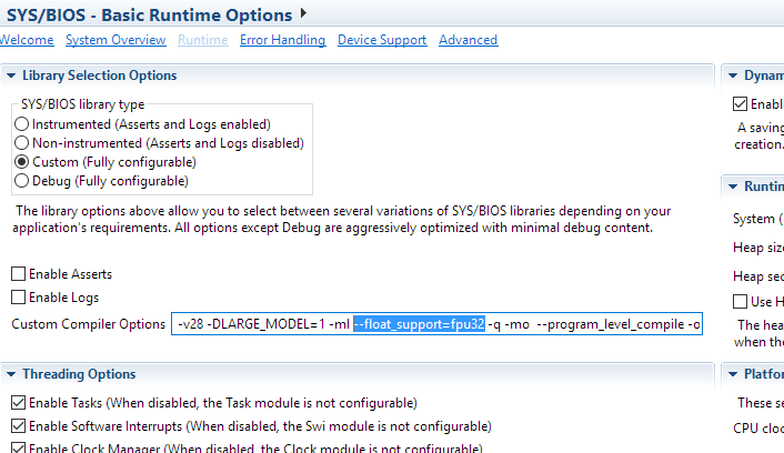

    如果我在不支持FPU的情况下构建SysBIOS并将项目配置为支持FPU,我就能够重现类似的错误。 我认为您需要在项目中修复类似的不匹配问题。
    我不知道研讨会使用什么设置,但我怀疑您需要打开app.cfg并转到SYS/BIOS的"基本运行时选项"页面(应该是顶部的"运行时"链接),然后查找标有"自定义编译器选项"的框。 您需要检查--float_support选项,并确保它与项目属性的生成选项中的float支持选项相匹配。
    我使用的SYS/BIOS版本与您略有不同,但希望它们看起来非常相似。
    Whitney
    您好,Whitney,
    很高兴您能重现此错误。 我更改了BIOS-基本运行时选项,并将float_support添加到自定义兼容程序选项。
    但是,当我在不更改F2806X_PieVect.h的情况下生成项目时,它给出1个错误-不兼容(与第一个错误相同)
    如果我在F2806X_PieVect.h的末尾向PieVectorTable添加volatile,则Build会抛出44个类似的错误。
    请您提出我必须改变的做法。 我清理了项目并重新构建了它,但仍然遇到相同的错误。

    Anjali
    我想你需要保持PieVectTable上的挥发性。 奇怪的是,更改“自定义编译器选项”并不能帮助消除其他错误。
    是否可以将项目的编译器选项和BIOS的自定义编译器选项发送给我,以便我比较它们并查看是否可以发现问题?
    Whitney
    项目的编译器选项:
    -v28 -ml -mt --cla_support=cla0 --float_support=fpu32 --vcu_support=vcu0 --include_path="C:/ti/controlSUITE/device_support/f2806x/v136/f2806x_common/include"--include_path="C2806--include_path="C:6.4 /ti/gt_control_x_x_tools/fdiag_f280x_contacts=6/s-contacts/fx_contact=280x_contact/fdip_conti_f6/s-fx_contact=280x_contact=280dip_contacts=-fdip_contacts=280dip-fx_fx_fx_f6/s-fx_conti_conti_conti_conti_fdip_fx_fx_fx_fx_
    BIOS的自定义编译器选项:
    -v28 -dlarge_model=1 -ml --float_support=fpu32 -q -mo --program_level_compile -o3 -g --optimize_with _debug
    希望这有所帮助。 谢谢你。

    在“常规”下的项目“属性”中,您是否可以查看RTSC选项卡中的“目标”? 是ti.targets.c28_large还是ti.targets.c28_float? 如果是_large,请将其更改为_float。
    Whitney
    感谢你的时间和帮助。 非常感谢。
    此致,
    Anjali
    太棒了! 成功了。 谢谢你。
