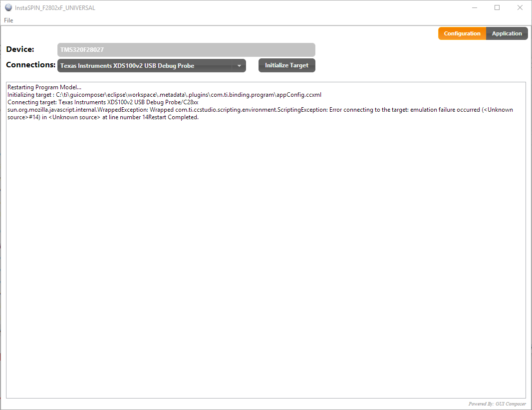

您好,
由于连接问题,我在"GUI Quick Start Guide (GUI快速入门指南)"中遇到了一个问题,即通过第12页的步骤5。 当我加载应用程序时,唯一看起来远程相似的连接选项是“德州仪器(TI) XDS100v2 USB调试探头”,而不是“GUI快速入门指南”中提到的“Spectrum Digital XDS100v2 Emulator”。 我似乎找不到解决方案,没有这一点,我就无法继续使用此用户指南 或任何其他提供的材料。
我还看到一个错误,大概是因为前面提到的问题。 我在下面添加了屏幕截图,以便更好地解释我看到的内容。 任何帮助都会非常有帮助。
KAS
我还要补充一点,尝试在CCS下运行程序也会产生错误。 我在下面提供了一张图片。
    您好,Kas:
    我认为Connection名称更改是无害的(因此不会引起您的问题)。
    您正在使用什么EVM/HW?
    Brett
    Brett您好!
    感谢您的响应,我已经解决了问题,它与我的电源有关。 不过,我想指出,文件中的这些不一致之处确实使产品的启动和运行变得更加复杂,而且会留下不可取的味道。 在这种情况下,我不确定问题是什么,部分原因是我正在寻找一个不存在的特定连接。
    KAS
