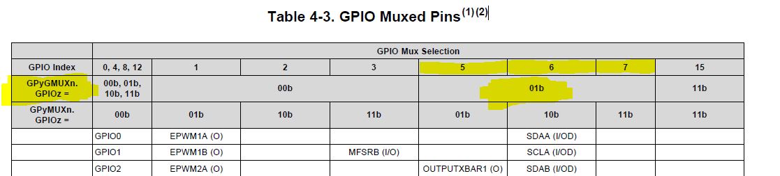

我们将GPEMUX2更改为GPBMUX2,因为我们看到在"F2837xD_GPIO .h"中,GPIO22和GPIO23属于 GPBMUX2。 将“5”而不是“1”分配给寄存器的原因是,在数据表中,mux应设置为5以激活EPWM12A和B:
但是,这实际上并不起作用,因为 GPBMUX2中只定义了2位,但数字5需要3位:101。

    [引用] 但是这并不真正有效,因为 GPBMUX2中只定义了2位,但数字5需要3位:101。  [/引述]
    对于GPIO22 Mux选项,您必须使用GPAMUX2寄存器,而不是GPBMUX2。 是的,GPAMUX2只有2位用于mux选择,因此它只能选择4个mux选项中的一个(0到3)。 要选择这些选项以外的选项,必须使用全局mux设置,就像在这种情况下使用GPAGMUX2中的mux选择位和GPAMUX2一样。 因此,对于mux选项5 ('B101),您必须将GPAGMUX2寄存器中对应的选择位设置为1 ('B01),同时在GPAMUX2寄存器中的选择位中设置值1 ('B01)。 此信息在"表4-3. GPIO多路插针"。
    我将与我们的团队讨论  在下一个版本中更新F2837xD_gpio.h文件的问题。 您还可以使用 pinmux工具 为不同的pinmux选项生成代码。
