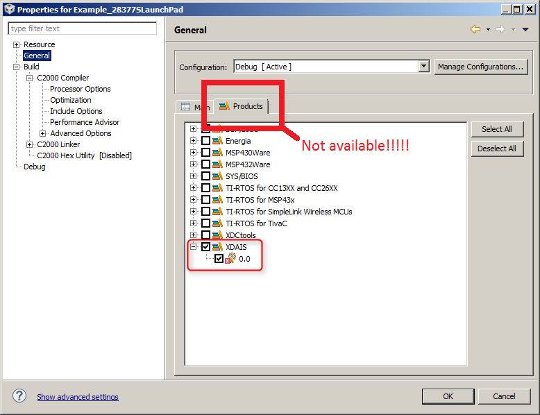

我无法清除XDAIS,因为每个人所指向的选项卡不存在。 如何从编译中删除此要求?

    您当前使用的CCS是什么版本? 此外,您是否尝试访问此属性-->常规-->产品页面时打开了与您当前尝试运行的项目不同的项目?

    经过比较后,您要查找的“产品”选项卡不在CCS v6上,而是在CCS v7上。 您是否能够下载/安装V7并使用它?
