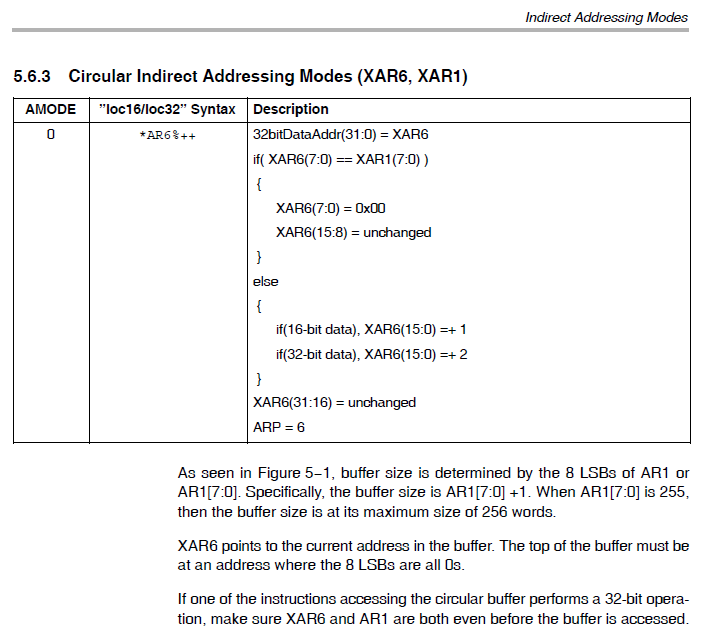

    问题可能出在循环间接寻址上。 在FIR过滤器实现的源代码中,xar 6寄存器用于延迟缓冲区。 在TMS320C28x CPU和指令集参考指南第144页上,可以找到以下图片:
可以看出,XAR6的前8位仅用于延迟缓冲区。 这意味着只能对256个内存字进行寻址,这仅足以容纳128个变量(32位浮点变量)。

    尊敬的Denis:
    FIR滤波器的顺序是指传输函数描述中的零数。 一阶过滤器 将有两个分路器,因此需要两个系数。 如果筛选器为400,则需要401个系数。  如果您希望使用精确的400个系数实现筛选器,则应输入399作为筛选顺序。   源文件"FIR_F32.ASM"顶部的注释显示了传输功能和一个基本图表 ,希望能澄清这一点。
    源代码在您的帖子中不使用循环寻址模式。 该代码将AMODE切换为1,以 使用不同形式的循环寻址,其中XAR1的上16位确定缓冲区大小。   此模式在CPU用户指南的同一章节中进行了介绍,略深入。   使用此模式的缓冲区大小上限为6.5535万 + 1,并且没有对齐要求,因此您 应该能够处理400个32位数据的缓冲区而不会出现问题。
    在200 MHz机器上,滤波器应在(399 + 52) x 5 ns = 2.255 us下执行。
    您能否尝试399订单设置并告诉我它是否有效?

    我想多谢你的答复。 你所说的都是真的,我也是自己弄清楚的,但是…
    使用的源文件FIR_F32.ASM的AMODE =0 (默认值),这意味着位XAR1(7:0)决定循环缓冲区的大小(在本例中,C代码中的数组"dbuffer")。 仅使用较低的8位,限制为256个字(地址)-> 128个浮点变量(“dbuffer”大小,因此在C代码中也使用“coeffer”大小)。 当XAR6(7:0)等于XAR1(7:0)时,地址XAR6(7:0)被重置。 这是在值256或更低的情况下完成的。

    我再次重复,我正在使用FIR_F32.ASM (浮点FIR过滤器),其中AMODE =0。
    我试了很多次,今天上午又试了一次。 如果我想要获得正确的结果,必须满足C中的两个实际条件:
    1. 我必须使用128个或更少的系数。
    2. C中"顺序"的值必须等于系数数。
    请自己测试代码。
    在第49页的C28x-FPU-LIB-UG.pdf (相关目录:..\ti\controlSUITE\libs\DSP\FPU\v131\doc)中,用户可以看到FIR顺序从31到511的基准。
    我认为有些地方是错误的。 我认为源文件FIR_F32.ASM有其限制(最大顺序为127,这意味着128个系数),文档不正确。 也许AMODE =1的浮点FIR的备用源代码是可访问的,但我没有它。
    所以,最后一个问题的答案是否定的 具有399订单设置的代码不起作用。

    尊敬的Richard:
    我必须承认,我使用的是FPU库的旧版本–v 1.31。 2014年,我发现了同样的问题-循环缓冲区限制为256个字。 很明显,我在2017年再次发现了该错误。
    使用v.1.40 v.00.00 版本,源代码已得到更正,循环缓冲区限制为6.5536万个字。
