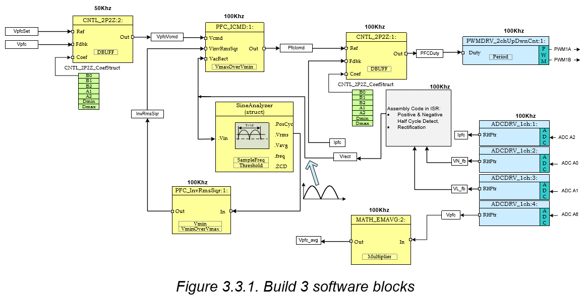

1.对于INCR_build=1, SFRA_IQ)的参数是 DutyA和 IPFC_Fltr,因此工厂转换功能是从占空比到PFC电流,如果我将参数更改为 DutyA和 Vbus,我将获得从占空比到直流电压的转换函数波德图,对吗?
2. 对于INCR_build=2.  SFRA_IQ)的参数为 DutyA和 IPFC_Fltr。 现在它是当前闭环,因此参数 IPFC_Fltr有意义,但参数DutyA的用途是什么?
3.与以前相同的问题。 现在针对 INCR_build=3。参数Vbus和IPFC_Fltr有意义,但为什么 要使用VbusVcmd和DutyA?
4.  对于INCR_Build =1,我扫过电路并获取OL幅,相位和植物幅值及相位的数据,它们是不同的。 此时开放循环是什么? 我认为目前没有任何循环。
谢谢。
    您好,Howard:
    1.对于INCR_build=1,SFRA_IQ)的参数是DutyA和IPFC_Fltr,因此工厂转换功能是从占空比到PFC电流,如果我将参数更改为DutyA和Vbus,我将获得从占空比到直流电压的转换函数波德图,对吗?
    是的。
    2.对于INCR_build=2. SFRA_IQ)的参数为DutyA和IPFC_Fltr。 现在它是当前闭环,因此参数IPFC_Fltr有意义,但参数DutyA的作用是什么
    如果您只考虑上图中所示的电流回路,则二元A是模型的输入。
    根据controlSUIT中ILPFC项目的示例代码。 收集的信息( &VbusVcmd,&Vbus)用于电压环路频率响应, (&DutyA,&IPFC_Fltr)用于电流 环路频率响应。 原因与问题2相同。
    #IF SFRA_TYPE == 0 (电压回路)
    SFRA_IQ_COLLECT (&VbusVcmd,&Vbus);
    #否则               (电流回路)
    SFRA_IQ_Collect (&DutyA,&IPFC_Fltr);
    由于您处于Build 1,因此唯一有意义的结果是工厂转移功能。
    此致,
    陈
    陈
    对于问题3,我的理解是VbusVcmd是电压2p2z控制器的输出,DutyA是电流2p2z控制器的输出。 我想这就是 为什么要在SFRA_IQ_COLLECT函数中使用它的原因,对吗?
    霍华德
    是的,说明这一点的更好方法是,对于电压回路响应,将VbusVcmd作为电流闭环系统的输入(因为电流回路是内部回路),将Vbus作为反馈。 对于电流回路,DutyA是工厂模型的输入,而IPFC_Fltr是反馈。 谢谢。
    陈
