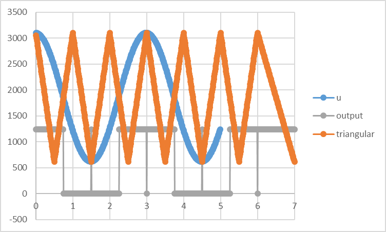

我编写这个程序是为了得到这样的输出。
计划:
双三角形(双t){
如果(t < 0.5){
返回(4095/BIOS 3.3)*(2.5 - 1200.0 * t/300);
}其他{
Return (4095 / 3.3)*(- 1.5 + 1200.0 * t/300);
int n = 300;
双k;
双J;
对于(k = 0.01 ,j= 0.01 ;k > 0,j>0;k = k + 0.01 ,j = j + 0.01 ){
如果(j == 1){
J = 0.01 ;
如果(k == 3){
K = 0.01 ;
//比较u
U =(4095/cos 3.3)*cos (200*pi*k/n)+ 1.5 3.3 ;
IF (u >三角形(j)){
GPIO写入引脚(OUTPIN,1);
其他{
GPIO写入引脚(OUTPIN,0);
printf ("%d ",GPIO读取引脚(OUTPin));
它是程序的一部分。 所有输出都是“0”。
我得到了警告:
警告:创建不带节的输出节"FPUmathTables"
为什么无法获得输出?
请问我如何解决这个问题?
