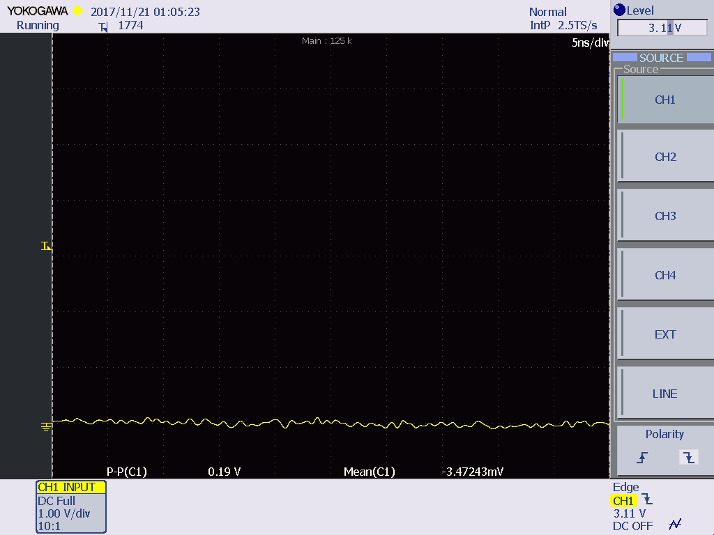

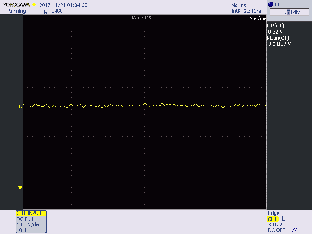

    我们的控制板电源为24 V。在闪存操作期间,电流消耗大约增加10 mA,不幸的是,我无法测量控制板中3.3 V电源输出的电流。 但是,如果我们考虑到在擦除和写入闪存时控制板中没有其它外设在运行,则可以估计消耗量的增加大约为70 mA。
    我们遵循了推荐的设计规则,DSP的电源使用您在F28M35 DIM100 controlCARD中使用的相同3.3 V电源来完成,我们将相同的电感器和电容器放置在尽可能靠近微处理器VDDIO引脚的位置。 我们已经测量了针脚17处的电压,针脚17是在我没有错的情况下为闪存供电的专用针脚,在所有闪存擦除和写入操作过程中,电压都非常稳定。 平均值为3.25 V,电压纹波为±0.1 V,因此电压在3.35 V和3.15 V之间振荡。这种振荡会导致闪存运行不良?
    请注意,测量是使用x10探头进行的,不是在最佳条件下进行的,测量点实际上无法接近,这可能会在测量中产生一些噪音。
    此致,
    Tomàs
    我重复了这些措施,以便取得最佳结果。 请查找随附的示波器捕获。
    振荡非常低,可视为噪音。 如果我使用相同的探针在环境中测量噪声,并且接线端子连接在一起,则测得的电压振荡完全相同。
