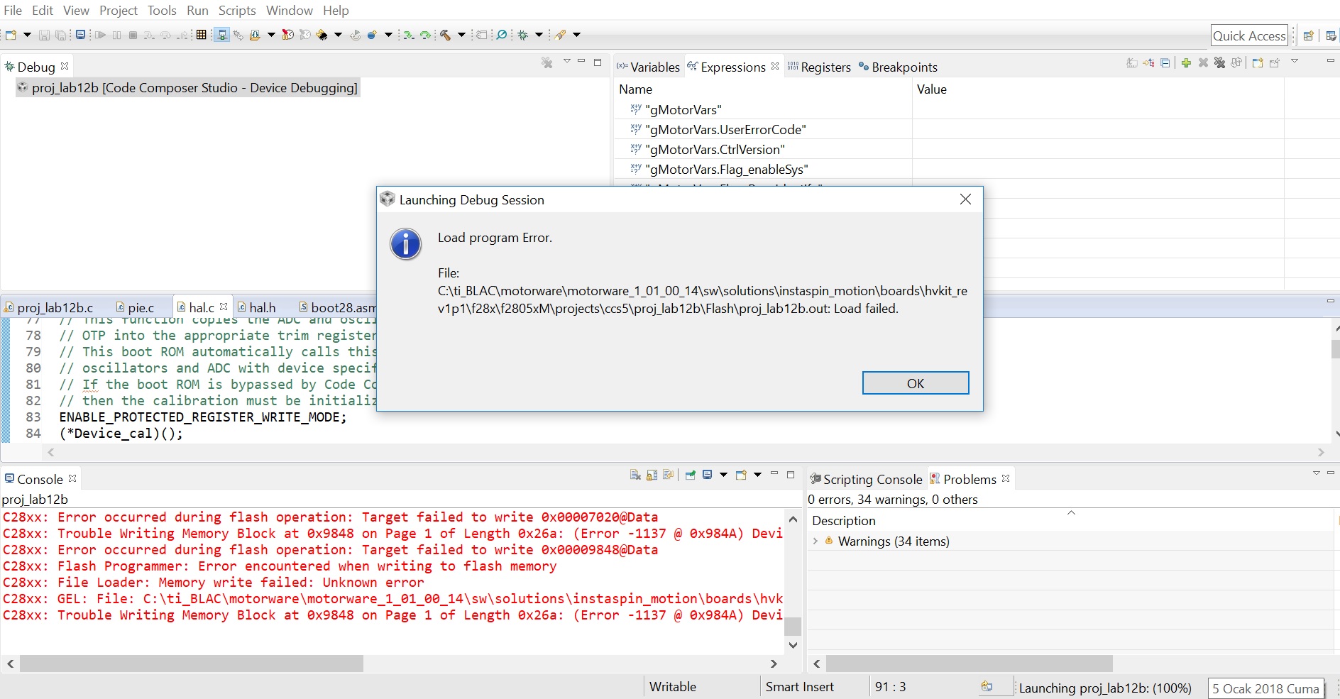

我想在自己的主板上用XDS100仿真器对2.8054万M MCU进行编程。 我编译了Instaspin的lab02a,可以轻松下载并使用2.8054万F设备运行它。 但是,当我尝试在同一硬件上使用2.8054万M时,我遇到了几个问题。
在调试模式下,我们可以将代码下载为闪存至2.8054万M。 当我们运行它时,它首先工作,然后MCU被锁定。 您可以在下面看到调试窗口。 那么,我们就不能用任何程序,例如Uniflash等,来达到MCU。原因可能是什么?

    您所面临的问题不是很清楚。 您收到的错误信息是什么? 是否可以附加CCS窗口的完整快照(包括错误消息)。
    Vivek Singh
    您可以看到以下消息:
    当我尝试再次连接时,我看到此消息
    在Uniflash中,当我尝试读取它的闪存时,我看到了折叠消息

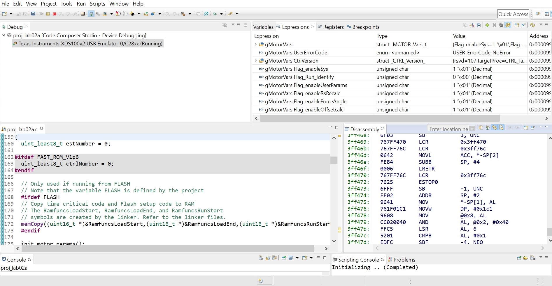

    我还在问题发生之前和之后拍摄了仿真器屏幕的屏幕截图。 首先,在问题发生之前,每个变量都有一个带有坏符号的可笑的值。
    然后它在某些程序存储点3FF472处停止。 我认为这是ROM中的一个要点

    0x0BAD只是CCS与设备之间一般缺乏通信。
    我的理论是,您在对闪存进行编程或擦除时中断了设备,导致密码位置损坏。 这意味着您将被锁定在设备之外。 请检查"CSM控制寄存器",这将指示设备是否已锁定。 位的位置和说明可在TRM中找到,
