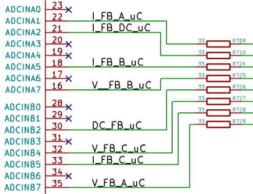

我正在尝试运行Lab01c,以便使用TMS320F2.8069万MPZT在自己的逆变器板上配置电流传感器电路。
使用C:\motorware\motorware_1_01_00_18\sw\solutions\instaspin_inf\boards\drv8301kit_revD\F28x\f2806xF项目2806项目的IM。
Lab01b运行完美! 感谢这个论坛!
如果我将"gMotorVars.Flag_enableSys"和"gMotorVars.Flag_Run_Identity"设置为1 MY Telco/Anaheim DT4260-24-055-04 Motor is jittering (我的Telco/Anaheim DT4260-24-055-04电机抖动)。 在这种情况下,配置为24V和3A电流限制的工作台电源存在问题,无法为电机提供足够的电流,因此电压下降,而工作台电源正在恒流模式和恒压模式之间切换。 我尝试了lab2a,发现几乎相同的问题,电动机使用3A电流,电动机以高频率振动。

仅对于当前测量,哪些设置是调整所必需的?
问题1:这些user.h设置是否正常? (特别是USER_IQ) FULL比例当前A和USER_ADC_FULL比例当前A)
下图是每个相位的电流测量的我的电路。
来自运算放大器的所有偏移电压均正确。
问题2:我忘了将1000pF电容器放在并联电阻器附近。 这可能是问题吗?
问题3:我意外地将相位C和B切换为ADC输入。 这是否也是一个问题?
我还注意到,当我将"gMotorVars.IqSet_A"设置为0.001 时,马达运行良好。 如果我将此值增加到0.015 ,则会遇到前面提到的相同问题。
我希望有人能帮助我。 提前感谢您的参与。
此致,
马丁
    确保某些参数根据您的硬件正确。 user_ADC_FULL标定电流A为(33)根据原理图,检查HAL_readAdcData()中读电流ADC的符号(hal.h),检查PWM和电流/电压ADC序列在HAL.c中是否适合电动机相位。
    您好,
    ´ve明白了!
    hal.c文件中的ADC配置不正确。 检查ADC-configs是否适合的方法是查看ADCRESULT寄存器。
    为了完整性:
    步骤1:测量来自反馈电路的偏移电压(例如1.65 V)
    步骤2:转到注册视图并将特定的ADCRESULT注册添加到监视窗口。 如果程序运行´s,它们将被永久更新。
    步骤3:现在计算值:ADC (十进制值)= 4096 *(1.65V/3.3V)
    ADC (十进制值)= 2048
    步骤4:将监视窗口中特定ADCRESULT寄存器的值与计算值进行比较。 如果该值大约在此区域中,则应该正确。 如果是n´t (在我的情况中),请检查hal.c文件中的ADC–配置。
    我指的是motorware_hal_tutorial.pdf。 本文档完美地描述了如何进行配置。
    此致,
    马丁

    1.您能否确认ADC读数的符号在hal.h的HAL_readAdcData()中如下?
    _IQ Current_SF = HAL_getCurrentScaleFactor (句柄);
    _IQ voltage_SF = HAL_getVoltageScaleFactor (句柄);
    2.请根据您的硬件主板检查偏移是否正确。
    3.您可以先使用lab01b运行马达,然后使用数据记录检查电流感应。 使用数据记录的图形应与示波器上的波形相似。 您也可以检查角度输出作为实验指南。
    4.调谐gMotorVars.IqSet_A,并将gMotorVars.IdSet_A设置为零,如果电流感应正确,电动机应运行良好。 您还可以调谐gMotorVars.SpeedRef_Krpm。
