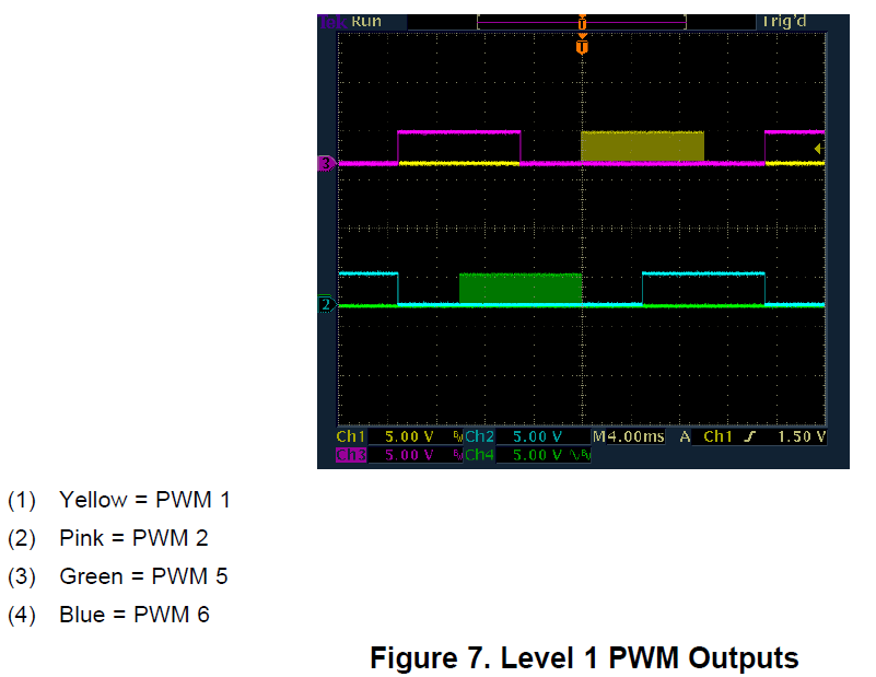

    DRV8302-HC-C2-Kit:我安装了CCS v.6.2 并通过"BLDC_Int-Settings.h"设置"#define BUILDLEVEL Level1",按照TIDA014 (BLDC电机的无传感器梯形控制)执行1级增量构建。 在此级别运行时,PWM输出未显示,如TIDA014报告的图7所示。 PWM1 (J5-25)和PWM2 (J5-23)脉冲调制同时如每个附件所示。

    范围的时间分辨率不同。 您的时间分辨率太小(40US),请将其设置为10~40ms。
    有两个屏幕:根据您的建议,右侧的时间分辨率为40 us,左侧的屏幕为20毫秒。
    您可以在TI controlSUITE中使用示例项目(\ti\controlSUITE\development _kits\DRV830x-HC-C2-KIT_V105\InstaSPIN_BLDC),因为您使用的是DRV8302-HC-C2-Kit。
    是的,Yanming,我确实将示例项目(\ti\controlSUITE\development_kits\DRV830x-HC-C2-KIT_V105\InstaSPIN_BLDC)导入到了我的项目工作空间,并按照TIDA014报告(BLDC电机的无传感器梯形控制)运行1级构建。 但 PWM输出未如TIDA014报告的图7所示。 不知怎么的,我在PWM1 (J5-25)和PWM2 (J5-23)上看不到正确的PWM信号。
    请告诉我其他人是否有相同的CCS v 6.2 问题(我的PC操作系统是Windows 10)。 同时,我将使用板载JTAG仿真器逐步完成该程序,以了解正在发生的情况。
    原因是PWM模式不同,正如您所说,PWM模式是在controlSUITE中具有死区的活动高互补模式,因此在高侧和低侧都有PWM。

    我的问题是,当我按照TIDA014 (BLDC电机的无传感器梯形控制)的第1级增量构建指令执行操作时,我希望 PWM输出与TIDA014报告的图7一样。 我无法复制图7波形。 PWM1/PWM2和 PWM5/PWM6的补充波形 清晰且符合逻辑,但它们与图7中的波形不同。
