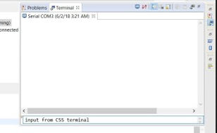

    我注意到Code Composer Studio也有一个“终端”插件。 插件是否可以用于输入UART消息? (我已尝试配置请求的COM端口设置,但不确定如何在终端屏幕上启用输入)
    再次感谢您的持续帮助。
    插件可用于发送UART消息。
    希望这有所帮助。
    SAL
    尊敬的先生:
    我尝试使用终端,但UART仍有问题,主板无法接收输入。 随附展示我的测试的屏幕截图:
    我通过controlCARD (坞站上的引脚76和78)将UART电缆连接到TMS320F2.8075万,RX引脚仍不接收任何消息。 请注意,在我们之前的讨论中,主板运行的是回声卡示例代码。
    但是,当我尝试使用Arduino作为继电器/中间设备(如PC->Arduino ->TMS->PC)的相同配置时,可以正确接收消息,如下所示。 (接收来自Arduino的Rx引脚消息)
    似乎控制板上的RX引脚和UART-USB电缆都能正常工作,但我不知道为什么在我从PC直接连接时无法将消息发送到板。
    非常感谢您提供有关解决此问题的任何建议和见解。 谢谢你。
    您好,
    我建议使用示波器来确保数据传输到控制卡。 此外,确保配置了用于SCI通信的正确GPIO引脚。
