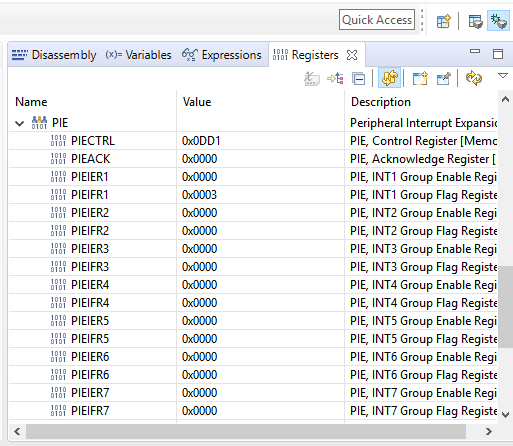

我们使用此代码来捕获PWM,并使用PWM输入作为参考来控制BLDC电机的速度。 我们能够成功识别电机参数,但由于某些原因,我们的ECAP中断不会触发,并且我们无法捕获PWM信号。 请建议对代码进行必要的更改。

    我仍然没有看到您的代码有任何问题。 我将您的eCAP配置复制到我自己的项目中,没有遇到任何中断问题。

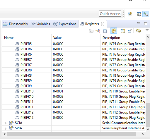

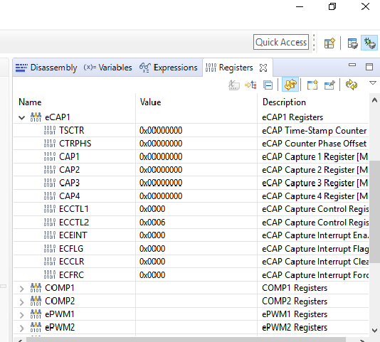

    您是否介意在CCS寄存器窗口中共享ECAP和PIE寄存器的屏幕捕获?
    Whitney
    嘿,Whitney,
    以下是您请求的所有屏幕截图。
    此致。
    您好,
    很抱歉回复太慢。 我上周在旅行,没有机会回答。 您是否仍有问题?
    从您的屏幕捕获来看,似乎没有一个来自HAL_setupeCAP()的配置通过。 您是否可以确定您是在HAL_setupeCAP()之前调用CLK_enableEscap1Clock()? 如果未启用时钟,则写入寄存器将不起作用。
