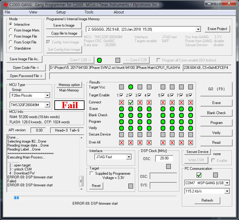

您好,Gregory:
我的客户无法将固件下载到F28.0049万M 64针设备。
他能够下载带有XDS110的固件。
该板设计与F28.0049万控制卡和实验板套件完全相同,唯一的区别是100引脚设备或64引脚设备。
您是否确认C2000组与64引脚器件配合良好?
以下是从我的客户那里获取的一些数据。

    Ted,
    您能否确认客户能够使用CCS Flash插件或UniFlash成功编程?
    Elprotronic正在研究此问题。
    谢谢,此致,
    Vamsi
    您好,Vamsi:
    客户使用Uniflash或CCS闪存插件对MCU进行编程时没有问题。他们使用XDS110。
    TED
    Ted,
    Elprotronic与TI合作解决了与其仿真相关的问题。 这应该能够解决客户注意到的问题。
    请联系Elprotronic @ support@elprotronic.com以了解他们何时提供更新的软件。
    他们知道您的客户注意到的错误。
    谢谢,此致,
    Vamsi
    您好,Ted,
    我们拥有新软件,如果您向我发送电子邮件,我可以向您发送链接我们希望在发布软件之前检查是否解决了您的问题。
