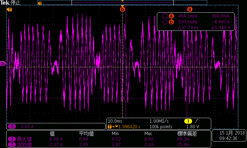

我们正在驱动产品中的无刷电机。
当使用instaspin驱动时,电流波形会受到干扰,如上图所示。
(振幅和循环不会变为恒定。)
我们要使当前波形接近正弦波。
我们使用的是具有较大齿距扭矩的电机。
可能会有哪种反应?
如何修改instaspin? 请具体告诉我。
    电机负载是否恒定? 您是否使用lab02b/lab02c在user.h中设置了正确的参数来识别电机
    您需要根据您的系统来调整速度PI的KP&KI,这应能改善当前波形。
    首先,电机负载是恒定的。
    接下来,根据Lab02c指定电动机的参数。
    我们在user.h中设置了正确的参数
    请告诉我如何调整KP,KI以改善当前波形
    →请告诉我文档中的位置
    您可以更改gMotorVars.KP_SPD和gMotorVars.KI_SPD,然后调用updateKpKiGains(),该名称应在示例项目(如lab10a)中调用。
    您需要调用pid_setki(handle->pidHandle_ID,gMotorVars.ki_SPD) updateKpKiGains()来更改速度调节器的KI。
