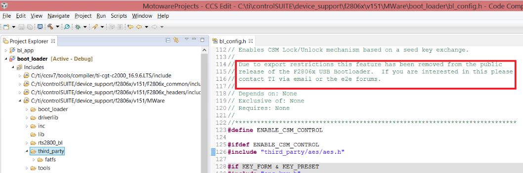

大家好,
我有一位客户提交了一些我以前从未见过的内容,也无法在e2e上找到任何话题。 在controlSUITE v.3.4 7的项目中,此处 为"C:\ti\controlSUITE\device_support\f2806x\v151\Mware\boot_loader"。 在"BL_CONFIG.h"中,附加的屏幕截图中显示了一条注释:
此外,在项目中,在thire_party文件夹中没有包含"AES"文件夹。 评论说,由于出口限制,它被排除在出口之外,因此请联系TI。
是否有人可以说明如何访问这些AES库?
比利
    比利
    我正在研究这个问题。 会让您知道我了解到的内容。
    Chris
    比利
    经过一些调查,我发现我们没有任何东西可以提供。
    话虽如此,AES algos已广为人知,互联网上也有可供使用的C实现。 我确实找到了一个MSP430应用说明,它描述了具有查找表的AES128 in C的C实现。
    http://www.ti.com/lit/slaa397
    Lori
