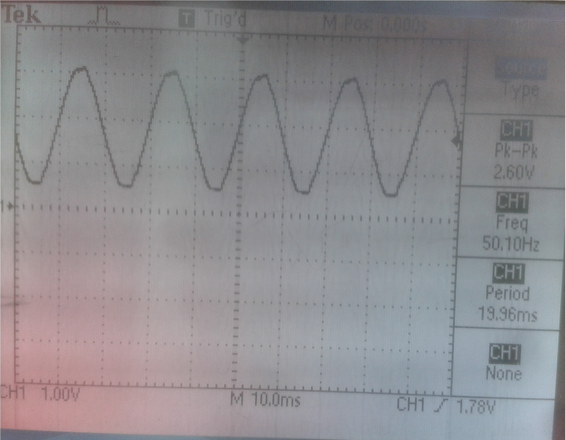

IAM试图绘制使用电压传感器生成的控制信号图,控制信号在0和3.3V峰值之间,如所附示波器图片中所示(请参阅 图1)。
我使用非常简单的代码,使用Matlab2017a将模拟信号转换为数字信号,然后将其输出到GPIO4作为数字输出(尽管我知道数字输出将毫无意义)。
在6.2 上,我定义了变量的表达式,以便绘制它。 但当我尝试绘制图表时,我在图2中有一个错误。
 当我尝试绘制DAC的输出时,它只是发出噪音,如图3所示。
我在e2e-website中搜索了一个解决方案,但我不知道问题出在哪里,我不是该领域的专家,但我注意到表达式的值是(0x0.0811万A {errorStatus=0x0万 {@})
这表示存在一些错误。

    您好,
    我需要您提供更多信息来进行调试。 您是要使用存储在ADC_M对象中的数据来绘制图形还是绘制不同的变量? 您是否能够共享此ADC_M对象定义和初始化的代码?

    你好,Hamza,
    我仍然不清楚图2。 ADC_M似乎是一个存储错误状态的对象,错误状态是您要在图2中绘制的吗?
    我知道图3是绘制DAC样本,但绘制的是哪个变量,哪个变量决定了该变量的值? 在图形属性中Y轴设置为哪个变量?

    尊敬的Elizabeth:
    图 3是ADC_M信号的图解。
    我想绘制ADC输入端的信号。 我应该计划什么? 我的eZdsp连接到ADC输入引脚上的模拟信号,这是从Simulink生成的.c文件。 我应该精确地绘制什么?

    你好,Hamza,
    我建议从感兴趣的适当寄存器中读取寄存器值并将寄存器值存储到数组中,您可以使用该数组的地址作为绘图的起始地址。
