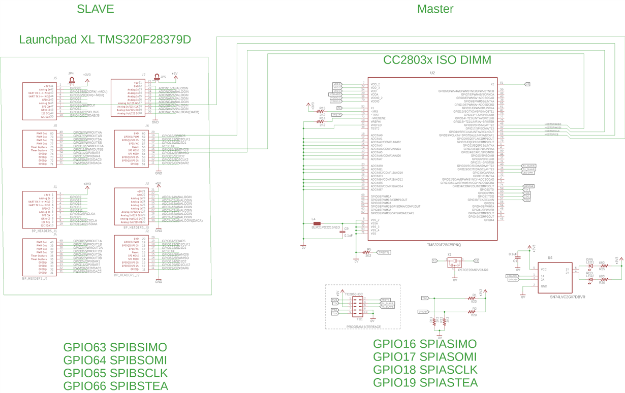

我在F2.8035万作为主服务器和F2.8379万DZ作为从服务器之间进行了一个小SPI测试。 我的联系人是从主的SIMO到从的SIMO,从主的SCLK到从的SCLK,从主的SPISTE到从的SPISTE。 两个委员会有着共同的基础。 所有SPI连接的电压均为3.3V。

    我可以从F2.8035万发送数据,但无法在Launchpad上捕获任何数据。 下面的文档包含蓝色表示时钟,金色表示芯片选择,绿色表示MOSI的波形。 当主中继器工作时,这些信号为3.3 V,当从中继器连接并准备就绪时,信号就会下降到2.3 V。我尝试使用1K欧姆电阻将从中继器上的信号向上拉至3.3 V。 但结果仍然一样。 我无法理解导致从属设备无法读取数据的原因。

    Nikit,
    您是否可以共享接线图?
    您提到您有一台LAUNCHTXL-F2.8379万D,但我不确定您的F2.8035万是什么。 关于主板/系统如何连接的基本原理图很好。 请包括电源和接地连接以及两个板之间的任何其他接口。
    标记
    它们有着共同的基础,3.3 由师父提供。

    Nikit,
    请查看F2.8379万D的GPIO配置。 GPxMUXy不能将'15'作为值。 最大值为3。 F2837x器件的GPIO mux有两个阶段,一个组mux (GPyGMUXy)和一个mux (GPxMUXy)。 在设置GPxMUXy之前,必须先设置GPxGMUXy。 基本上,您的代码没有在从属设备上正确设置GPIO。 请先修复该问题。
    接下来,我建议确保主设备上的电源能够为从设备提供足够的电源。 F2.8379万D的功耗比F2803x更大。 验证您的电源也没有达到电流限制。
    我认为这只是你们的全球业务目标上的争论,但希望这就是问题所在。 很抱歉,我没有注意到您第一次共享GPIO代码。
    标记
    标记,
    我完全忽略了组MUX和GPxMUXy不能将'15'作为值的事实。 非常感谢,我启动并运行了SPI。
